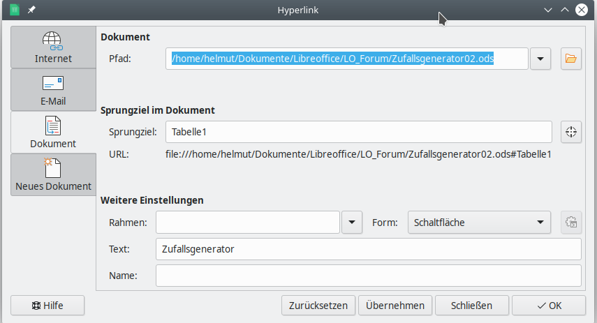

Hallo, Eine Hyperlink-Schaltfläche lässt sich in LO-Calc ganz einfach mit dem voreingestellten Kurzbefehl Strg+K anlegen. Wenn dein verlinktes Dokument benannte Bereiche oder andere ausgezeichnete Objekte hat, kannst du die unter Sprungziel angeben und der H-Link führt dich dorthin. Du musst neben dem Pfad nur noch unten rechts unter Form: angeben dass du eine Schaltfläche willst (unten rchts)
Gruß Helmut
Gruß Helmut

Moin Helmut,
danke für den Hinweis, das Kürzel kannte ich noch nicht. Aber das ist nicht mein eigentliches Problem, da auch in deinem Beispiel die URL vorgegeben, also statisch ist. Mir geht es aber eigentlich darum, dass sich die URL aus den Zellenwerten des aktuellen Sheets zusammensetzt und so die Seite dynamisch verändert wird, ohne den Button zu ändern. Das kann ich in diesem Dialog aber auch nicht machen.
BG Scar
