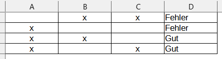

Folgendes sind also die nachgefragten Kombinationen mit den dazugehörigen Ergebnissen?
Gut & Fehler.png (2.28 KiB) 1779 mal betrachtet
Irgendwelche Kombinationen vergessen?
Hallo Peter,
verspätet meine Antwort - nein so passt es - vielen Dank
Gruss Jürgen
Hallo Peter,
Gruss Jürgen
Hast Du eine Formel gefunden die das Problem löst?
Falls nicht hier ist eine Formel die funktioniert:
=WENN(UND(A1<>"";ZÄHLENWENN(B1:C1;"<>")=1);"GUT";"FEHLER")
