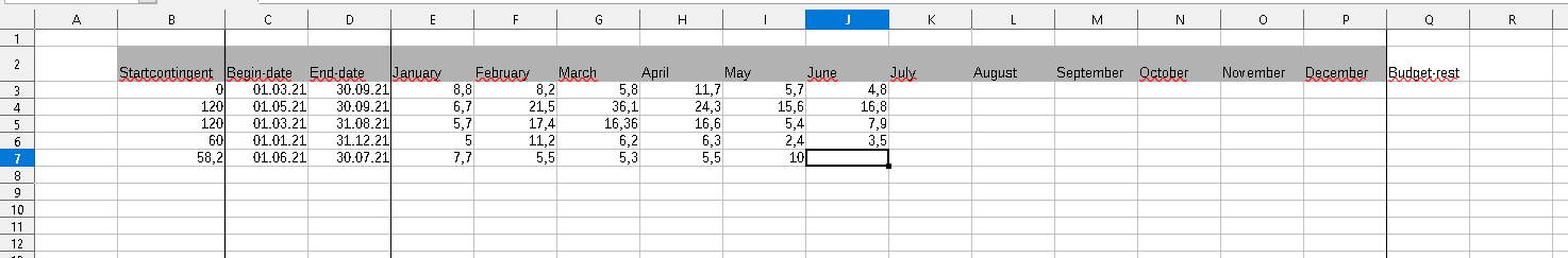

Wie kann man mit Summewenn nur die Wert aufsummieren von den Monaten, die in dem Datumsbereich liegen?
Anschließend ziehe ich diese Summe vom Anfangswert ab und erhalte den Rest - siehe Dokument und Screenshot

Du kannst das mit der Funktion Summenprodukt realisieren (siehe Anhang),
dazu gehören allerdings in die Zellen mit den Monaten (E2:P2) richtige Daten (Datum) und kein Text.

Vielen Dank! Das war wirklich sehr hilfreich
