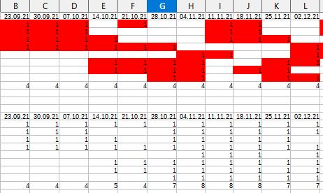

leider finde ich nirgends die Lösung für mein Problem, aber jemand kann mir bestimmt helfen.
Ich möchte:
1. in der oberen Tabelle alle auf rot setzen, die eine 1 beinhalten. Das habe ich geschafft.
2. falls die Zelle in der oberen Tabelle leer ist (E1) und in der unteren Tabelle (E15) eine 1 steht, sollte die obere Zelle grün werden. Das möchte ich natürlich über die ganze Tabelle (E2-L8) machen.
Besten Dank
Freddy

Beitrag von Mondblatt24 » So 15. Aug 2021, 12:37
huo hat geschrieben: ↑
So 15. Aug 2021, 12:04
Bedingung 1 ► Formel ist: E2 =1
Bedingung 2 ► Formel ist: E15=1

Beitrag von redeagle56 » So 15. Aug 2021, 17:01
bitte in Zukunft keine Bildchen mehr in Calc.
Auf Bildchen werde ich nicht mehr antworten.
Immer Tabellen zur Verfügung stellen, hilft enorm bei der Hilfe.
Habe deine Tabelle nachgebaut und bearbeitet.
Übrigens, in der ersten Zeile stehen keine Einsen. Da steht das Datum.
Hast du es so gemeint?
MfG Günter
