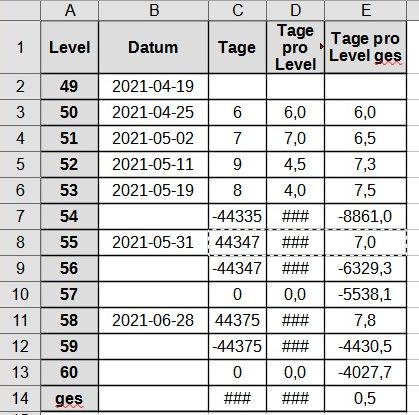

Folgender Sachverhalt. Ausgangspunkt ist der 19.04.2021.
Ausgangsdatum - 19.04.2021
Ereignis A - 25.04.2021 = 6 Tage
Ereignis B - 02.05.2021 = 7 Tage
Ereignis C - 11.05.2021 = 9 Tage
Ereignis D - 19.05.2021 = 8 Tage
Ereignis E - kein Datum vorhanden soll nicht berechnet werden, da kein Datum
Ereignis F - 31.05.2021 = 12 Tage
Ereignis G - kein Datum vorhanden soll nicht berechnet werden, da kein Datum
Ereignis H - kein Datum vorhanden soll nicht berechnet werden, da kein Datum
Ereignis I - 28.06.2021 = 28 Tage
Ereignis J - kein Datum vorhanden soll nicht berechnet werden, da kein Datum
Ereignis K - kein Datum vorhanden soll nicht berechnet werden, da kein Datum
gesamt = 70 Tage
Die Differenztage lasse ich ganz einfach mit mit B3-B2 (=6) berechnen. Ist kein Datum eingetragen, so wird als Datum der 30.12.1899 angenommen und entsprechend berechnet. In diesen Fall soll dann keine Berechnung erfolgen. Selbiges gilt für die Spalten D und E.
Wenn dann das Datum Ereignis F (B8) erscheint, so soll dort dann B8-B6 (statt B7) berechnet werden. Selbiges gilt auch hier für die Spalten D und E.
Bild 2021-08-29-20-34-08-000.jpg (57.11 KiB) 1603 mal betrachtet
Wie kann ich das umsetzen?

=wenn(b8="";"";b8-max(b$2:b7))

vielen Dank mikele, für Spalte C funktioniert das ganze ohne Fehler.
