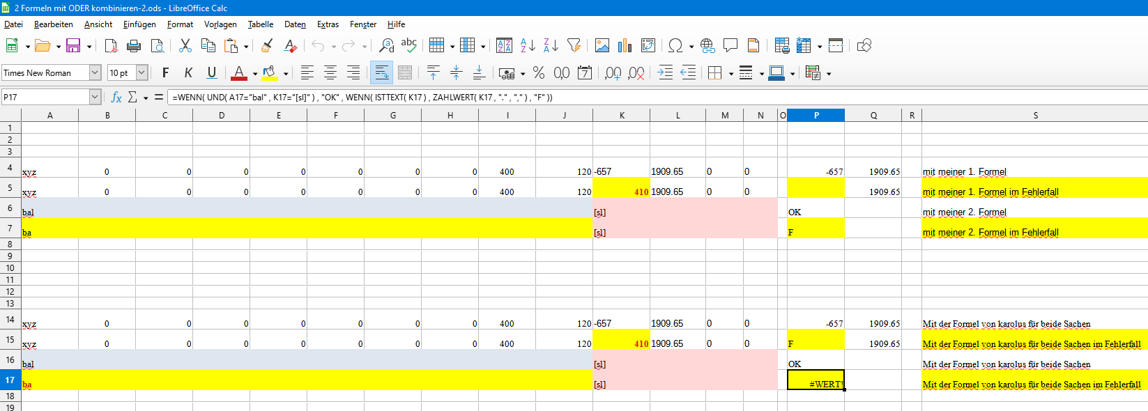

habe einen Screenshot und eine neue Tabelle zur Ansicht beigefügt. Deine Formel wurde nur der jetzigen Zeile angepaßt. Wenn Du dir bitte meine Formel von Zelle P4 ansiehst, hier sollte im Fehlerfall die P-Zelle leer sein (dies ist ja kein Problem, dann nehme ich das F zwischen den Anführungsstrichen in Deiner Formel heraus,
aber ich hätte gerne wie Du in meiner neuen beigefügten Tabelle sehen kannst, das in Zelle P17 im Fehlerfall nicht #WERT! zu lesen ist, sondern ein F zu sehen ist.

Re: Verschiedene ODER-Ergebnisse in einer Zelle anzeigen
Ich Hatte ja bereits gestern Abend in der letzten Antwort eine Formel hinzugefügt:
=WENN(UND(A6="bal";K6="[sl]");"OK";WENNFEHLER(ZAHLWERT(K6;".";",");"F")) LO25.2.x.y debian 13(trixie) auf Raspberry5 8GB (64bit)
