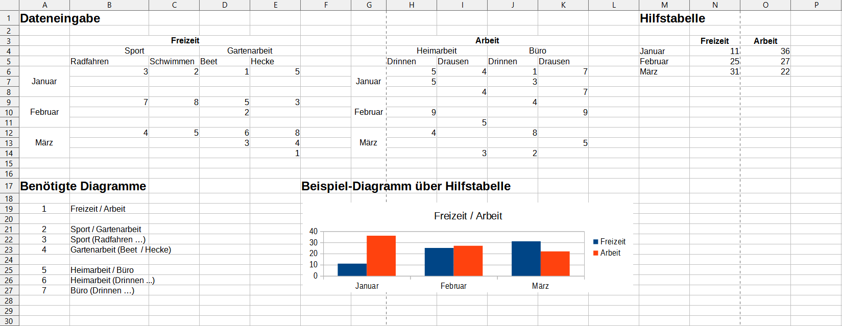

Guten Tag,
für eine bessere Work-Live-Balance würde ich gerne an manchen Monaten so ein Diagramm erstellen. Leider benutze ich Calc eigendlich nie und es ist garnicht so einfach. Das Ergebnis sollte wenn möglich, in EINEM Prozentualen Kreisdiagramm, zusammengefasst sein. Oder zumindest in einem Diagramm. Das Datum ist eher unwichtig und die Zeit sollte ohne Umrechnungen einfach einzutragen sein. Im Anhang ist eine ods und png, damit versteht mann es gut. Die Diagramme stimmen noch garnicht und die Aufteilung in der Tabelle ist nur ein schneller Entwurf und könnte komplett geändert werden.
mfg Barros
Arbeit vs Freizeit (Prozentuales Zeit-Diagramm)
- Screenshot 2021-10-11 152923.png (50.36 KiB) 3033 mal betrachtet
- arbeit vs freizeit.ods
- (23.34 KiB) 145-mal heruntergeladen

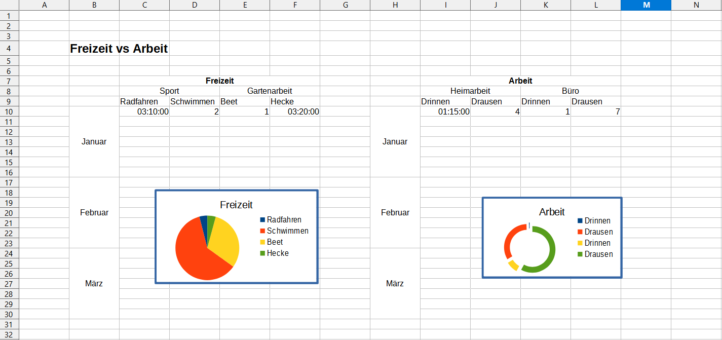

Ok, war vielleicht zu kompliziert erklährt. Also, diese Benötigten Diagramme (Siehe Bild), sollen ohne lauter Hilfstabellen erstellt werden können, damit es übersichtlich bleibt und leichter bei den Spalten-Titeln verändert werden kann. Aber es sieht so aus, das man solche Diagramme (Beispiel-Diagramm) nur bekommt, wenn die Daten wie bei der Hilfstabelle vorliegen.
Habt ihr damit Erfahrung? Wie würdet ihr die Daten entgegennehmen und die Benötigten Diagramme erhalten?
- Screenshot 2021-10-12 141418.png (65.78 KiB) 2993 mal betrachtet
- arbeit vs freizeit 4.ods
- (20.64 KiB) 144-mal heruntergeladen

Deine Wünsche sind nicht begreifbar. Was heißt bei dir denn "übersichtlicher"? Irgendwo müssen die Zahlen ja herkommen, die du als Diagramm darstellen willst.
Wenn du weniger von den Rechnungen sichtbar haben willst, dann verlege doch die Hilfstabellen auf weitere Tabellenblätter, die man dann ja nicht sehen muß.
Dein Ziel ist mir nämlich nicht klar. Offenbar kannst du mit dem Programm gut umgehen, also beschreibe deinen unerfüllten Wunsch besser.
Re: Arbeit vs Freizeit (Prozentuales Zeit-Diagramm)
Ich habe gehoft das man für ein Diagramm, NICHT zusammenliegende Datenbereiche kombinieren kann, um sich so Hilfstabellen zu sparen. Wenn man bei dem Datenbereich-Feld z.b ein "+"-Zeichen verwendet, wird das Feld rot, vielleicht gibt es da noch eine Möglichkeit, um sich Hilfstabellen zu sparen!?
du willst Daten, die über mehrere Spalten verteilt sind darstellen (was nicht das Problöem wäre). Das Problem ist, dass du in der Darstellung gewissen Summen bilden möchtest.
Sauber wäre es zu lösen, wenn du eine Tabelle anlegst in dem du alle Daten zeilenweise einträgst (je Zeile eine Aktiviät, ab einer gewissen Größe wäre es dann sinnvoll mit einer Datenbank zu arbeiten). Auf weiteren Tabellen kannst du dann die gewünschten Auswertungen (tabellarisch, Diagramme, ...) durchführen.
