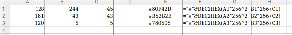

Zur mir verhängnisvollen Aufgabe: Stellt Euch vor ich habe ein leeres Tabellenblatt Spalte A, B, C werden von mir mit RGB daten gefüttert z.B. 128, 244, 45. Nun möchte ich das Calc für mich den Hex Wert errechnet und wie folgt ausgibt. Spalte D #80F42D . Wie bekomm ich das hin?
Ich hatte in einer alten Excel Tabelle zwar eine passende Lösung und die Datei wurde auch anstandslos übernommen, rechnet auch korrekt aber wenn ich die daten da raus kopiere und die Zeilen anpasse kommt Fehler 509 und ich kann beim besten Willen nicht sehen was ich falsch mache da es eine Kopie einer Funktion ist die ja in anderer Datei funktioniert. Was für ein Operator da fehlen soll ist mir unbekannt.

="#"&DEZINHEX(A1*256^2+B1*256+C1) LO25.2.x.y debian 13(trixie) auf Raspberry5 8GB (64bit)

Beide Varianten geben Fehler aus.
Zum Verständniss:
RGB 181, 43, 43 entspricht #B52B2B und funktioniert mit dem beiden Befehl.
ABER
RGB 120, 5, 5 entspricht #780505 und funktioniert weder mit dem ersten noch dem zweiten Befehl..
Ergebnisse:
Befehl 1: #7755
Befehl 2: #77FB70
Zum Verständniss:
ABER
Ergebnisse:
Befehl 1: #7755
Befehl 2: #77FB70

So so…
Reicht ein Screenshot zur Demonstration?
DEC2HEX ist nur die englische variante von DEZINHEX
Re: Fehler 509 - Fehlender Operator
Ganz Rechts sind die Umrechnungen in 2 Zeilen um zu zeigen was das Ergebniss ist bei beiden Varianten. Das verschieb ich noch.

Hallo REVO,
bei Dir steht z. B. in E1:
=SUMME(M1*255)
Die SUMME ist hier völlig sinn- und wirkungslos. Schreib statt dessen
=RUNDEN(M1*255;0)
und analog die anderen Zellen.
Die Fehler werden offenbar von den nicht sichtbaren Nachkommastellen verursacht.
Ferdinand
=SUMME(M1*255)
=RUNDEN(M1*255;0)
Ferdinand
Danke Euch Allen und im besonderen Ferdinand.. Nun klappt es zumindest in die eine Richtung. Wie ich schon sagte bin ich kein Mathe Ass und tue mich etwas schwer mit dem begreifen. Es tut mir leid wenn das erste es geht nicht als Angriff gesehen wurde aber bei meinem Beispiel wollte es halt erst wirklich nicht das ich ein komplexen Fehler machte tut mir leid. Ihr habt mir echt geholfen. Nochmal danke.
