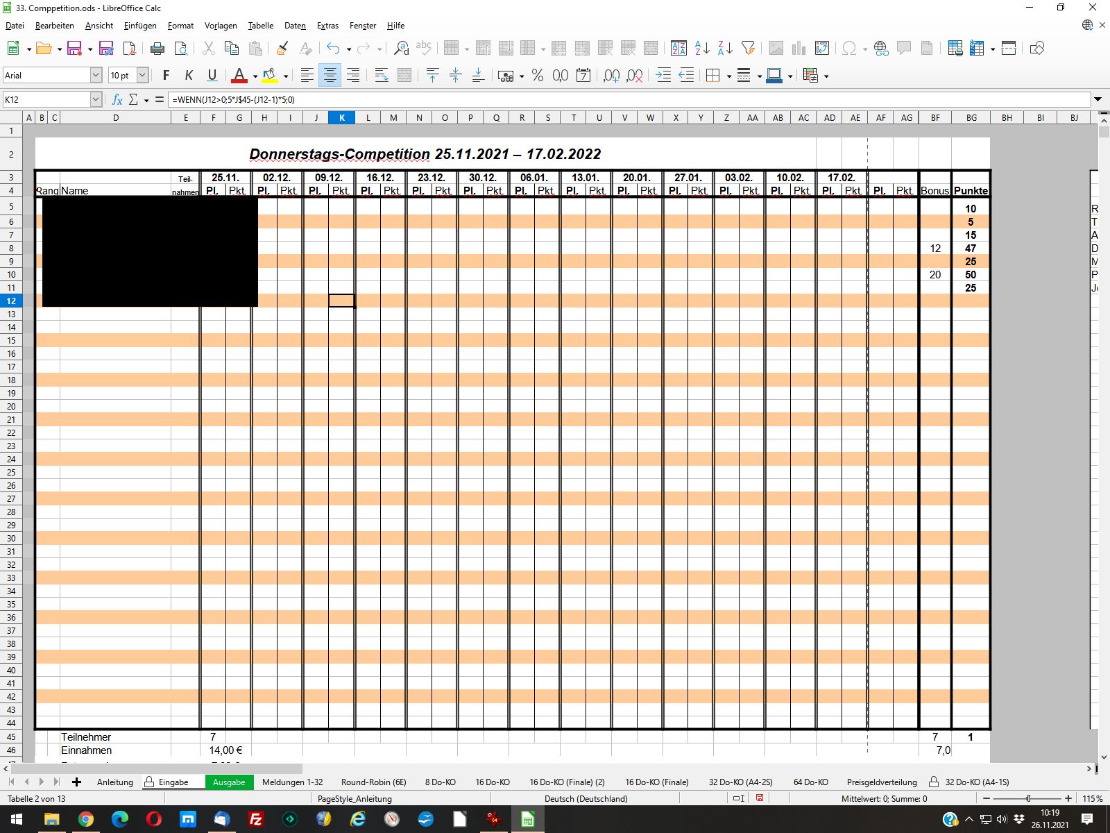

Ich habe eine Tabelle mit diversen Formeln drin.
Bei der Eingabe ist das Blatt "sauber" und leere Zellen sind leer. (Bild 1)

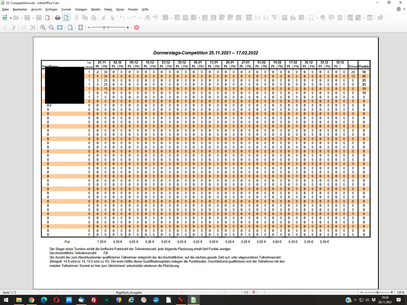

Wenn ich dieses Blatt jetzt drucken (oder als PDF speichern) möchte erscheinen in allen Zellen eine "0" (Bild 2).

Ich habe die Lösung gefunden:
Format - Seite - Tabelle - Drucken - Nullwerte mit drucken (Häkchen entfernen)
