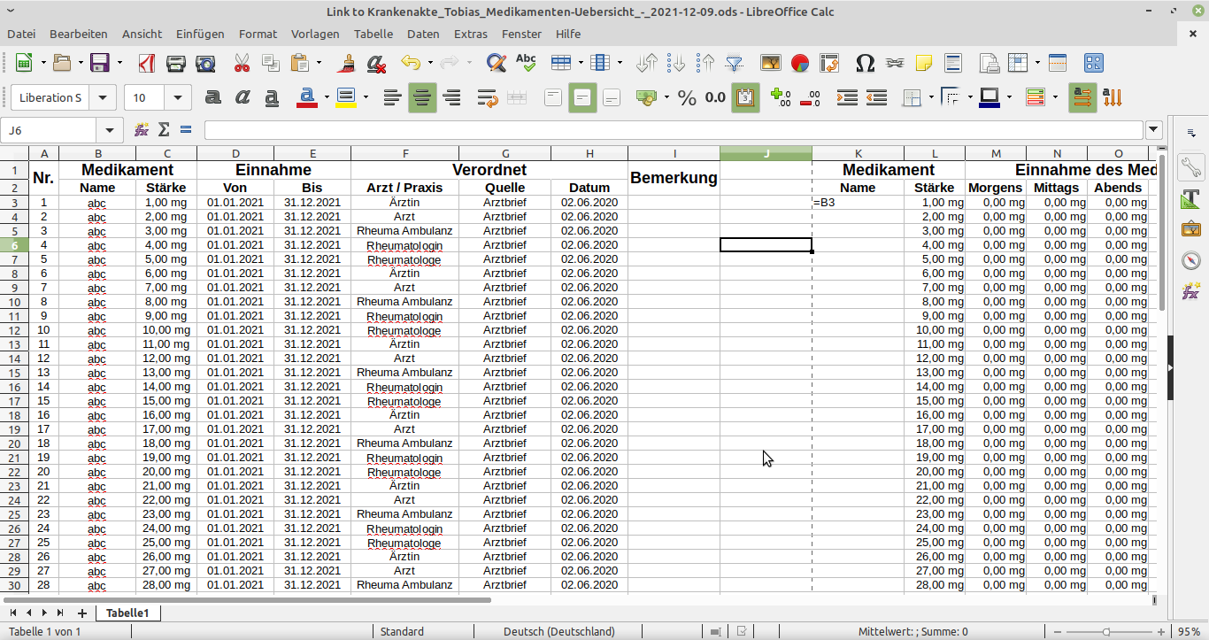

Guten Abend zusammen,
aktuell erstelle ich mir eine Tabelle, um mit ihr alle Medikamente aufzulisten, die ich auf Grund meiner Autoimmunerkrankung in den fast 20 Jahren nehmen musste.
Da der Inhalt nicht auf eine DIN A4 Seite passen wird, teile ich es auf. So kann ich je Bedarf auch nur die reine Liste der Medikamente ausdrucken oder auch mit dem jeweiligen Einnahmeplan.
Dazu möchte ich den Namen des Medikamentes von B3 auch in K3 übernehmen. Doch die Übernahme mit =B3 klappt leider nicht, wie der Screenshot im Anhang zeigt. Formatierung beider Spalten ist Text.
In der Spalte daneben (L3), wo ich die Stärker des Medikamentes aufliste, klappt es allerdings mit =C3, den jeweiligen Eintrag zu übernehmen. Formatierung bei der Stärker ist eine Dezimalzahl mit mg als Einheit:
#.##0,00 [$mg];-#.##0,00 [$mg]
Liegt es an der Formatierung?
Wie kann ich das Lösen?
Vielen Dank!
Übernahme des Textes von B3 in K3 funktioniert nicht
Beiträge: 2800
Re: Text von B3 in K3 übernehmen funktioniert nicht
Beitrag von karolus » Do 9. Dez 2021, 09:49
Ja es liegt an der Text-Formatierung in Spalte K.
markiere Spalte K, und wähle dann im Kontextmenü(rechte Maustaste) →direkte Formatierung löschen
und trag die Formelbezüge nochmal ein.
