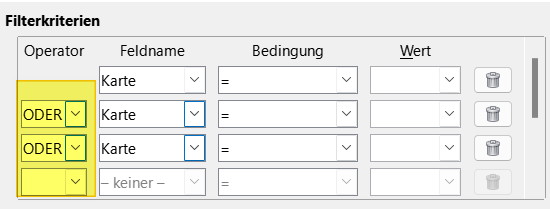

ist es möglich im Feld Wert mehrere Werte einzutragen?

Beitrag von Mondblatt24 » So 9. Jan 2022, 16:34
Screenshot_2 - 2022.png (11.21 KiB) 1934 mal betrachtet

Danke. Das habe ich schon probiert.
Bei mir könnte ich drei verschiedene Werte eintragen.
Brauche aber ca. 10 - 20 verschiedene Werte.
Wäre das möglich?

Beitrag von HeritzP » So 9. Jan 2022, 17:42
das ist nicht möglich.
Die Werte vorher Filter, z. B. mit Spezialfilter.
Es gibt auch die DB Funktionen mit Formeln, da können mehrere Werte angegeben werden.

Beitrag von amstli » So 9. Jan 2022, 18:02
habe eine Lösung gefunden
Bei Filter "Einstellungen" Reguläre Ausdrücke haken setzen
und dann bei Wert mehrere Werte eingeben und mit | trennen
