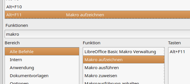

so sollte es aussehen.
Gruß HeritzP

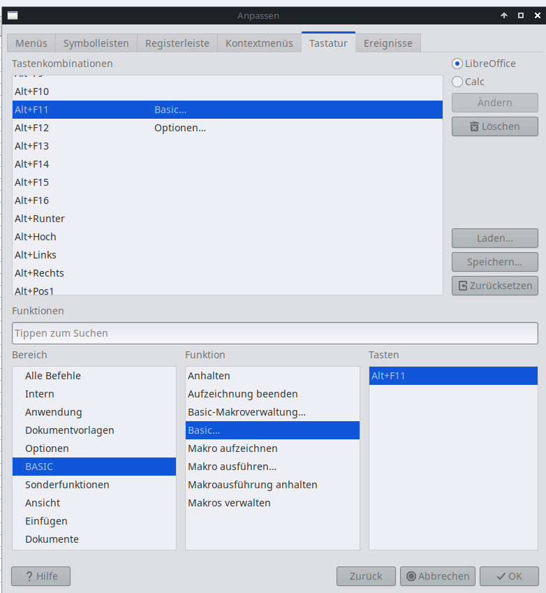

Beitrag von Luftschraube » Sa 12. Feb 2022, 19:29
Hallo, vielen Dank
Funktioniert leider auch nicht.
Muss erläutern, dass ich damit in LinuxMint gar kein Problem hatte. Jetzt in MX-Linux funktioniert das nicht, kann den Makroeditor nur aufrufen über die Menueleiste, ist umständlich.
Anbei ein Bild, sieht in LinuxMint genauso aus wie jetzt eingestellt in MX-Linux, aber bei Betätigung Alt+F11 verschwindet/erscheint nur die seitlich angelegte Linux-Menueleiste am Bildschirm.
Man kann ja wählen ob die Funktion für LibreOffice oder nur für Calc gelten soll, funktioniert aber so und so nicht !?
Grüsse Luftschraube
Alt+F11 Bildschirmfoto_2022-02-12_19-11-12.png (64.25 KiB) 2749 mal betrachtet

Lösung gefunden. Wenn in Linux eine Tastenkombi schon 'vergeben' ist für irgendeine Aktion, steht diese Tastenkombi für LO nicht mehr zur Verfügung.
In MX-Linux16Core ist Alt+F11 bereits reserviert für 'Vollbildschirm', sieht man in Fensterverwaltung/Tastatur. Umgestellt auf Alt+F10 da diese Kombi in MX und LO nicht vergeben war.
Dann in LO-Calc Alt+F11 eingerichtet für BASIC/Basic... und es funktioniert !!
