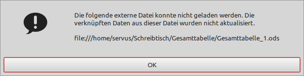

Könnt Ihr mir bei folgendem Problem helfen?
Ich habe 2 Dateien.
Eine Datei dient als Quelldatei mit dem Pfad
file:///home/servus/Schreibtisch/Gesamttabelle/Gesamttabelle_1.ods
und die 2te Datei dient als Sicherung mit dem Pfad
file:///home/servus/Schreibtisch/Gesamttabelle/Gesamttabelle_1_Copy.ods.
Bei beiden Dateien habe ich über
Extras < Optionen < LibreOffice Calc < Allgemein < Verknüpfungen beim Laden aktualisieren < Auf Nachfrage
eingestellt.
Wenn ich aber bei der 2ten Datei nach dem Öffnen auf Aktualisierung zulassen klicke kommt die Meldung Bild1.
Wo muß ich was ändern?
Danke für Hilfe
Bild1 .png (10.7 KiB) 2130 mal betrachtet
Re: eine Datei aktualisieren
Beitrag von Mondblatt24 » Sa 19. Feb 2022, 19:22
Du hast vermutlich die Datei "Gesamttabelle_1" in einen anderen Ordner verschoben.

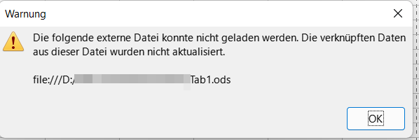

Auf dem genannten Weg habe ich folgende Meldung provoziert:
Screenshot_3 - 2022.png (8.87 KiB) 2109 mal betrachtet
Beitrag von paine » So 20. Feb 2022, 17:53
@ Mondblatt24
Mit Deiner Vermutung hast Du recht gehabt.
Bei dem vielen Probieren in der letzten Zeit habe ich unbewusst mehrere "Gesamttabellen_1" erstellt.
Ich habe sie alle gelöscht und die beiden Dateien umbenannt.
Die Aktualisierung funktioniert jetzt, nur ich bekomme weiterhin folgende Meldung (Anhang)
Das verstehe ich nicht, denn die beiden Dateien Gesamttabelle & Gesamttabelle_1.ods gibt es nicht mehr, auch nicht am Schreibtisch..
Zumindest kann ich sie auch mit der Suchfunktion im Persönlichen Ordner nicht mehr finden.
Könnt Ihr mir sagen, wo ich noch suchen kann?
Grüße
Bildschirmfoto vom 2022-02-20 14-10-30.png (10.7 KiB) 2034 mal betrachtet
Beitrag von Mondblatt24 » So 20. Feb 2022, 18:20
paine hat geschrieben: ↑
Ich rate nochmal — die Verknüpfung ist im Dialogfeld: Verknüpfungen bearbeiten noch vorhanden
(Menüleiste: Bearbeiten → Verknüpfungen zu externen Dateien…).
Löse die Verknüpfung dort und alles ist gut.
Beitrag von paine » So 20. Feb 2022, 18:37
Hallo Mondblatt24
Treffer!
Das Lösen der Verknüpfungen zu externen Dateienwar die Lösung.
Danke für Eure Hilfe.
