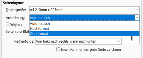

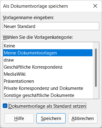

ich versuche seit tagen libre so einzustellen, dass es automatisch im querformat druckt. Leider bin ich nicht wirklich weiter gekommen. Unter Format-> Seitenvorlage, kann ich unter em Reiter "Seite", die Ausrichtung auf Querformat ändern. Leider übernimmt er das nur für das aktuelle Dokument. Ich habe nichts dazu gefunden, dass diese Einstellung dauerhaft übernommen wird. Generell verstehe ich nicht ganz, wieso man nicht beim drucken auf "Querformat" stellen kann. Sobald ich versuche etwas auszudrucken, lässt er mich das nur im Hochformat. Entweder ich übersehe irgendwas oder ich brauch ein Makro dafür. Ich habs mit Makro aufzeichnen probiert, aber hat nicht so wirklich funktioniert. Er öffnet mir nur das Fenster zur Seitenvorlage, aber übernimmt nicht die "Klicks" mit der Maus.
Du könntest ein leeres Dokument mit diesen Einstellungen als neue Standardvorlage anlegen.
Datei → Dokumentvorlagen → Als Dokumentvorlage speichern… (Umschalt+F11)
Also ich kann umstellen.

wenn du immer im Querformat drucken willst, solltest du dir eine solche Standardvorlage erstellen. Näheres dazu in der Hilfe.
Wenn du eine Seite im Querformat definierst, wird das normalerweise im Drucker übernommen; falls das bei nicht so ist, müsstest du nähere Infos über Betriebssystem, Drucker und deine Vorgehensweise geben.
