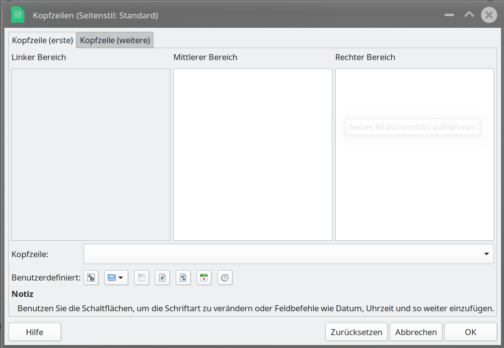

Libreofficefreunde,
ich habe das Problem, dass ich die Kopfzeile in Calc-Dokumenten nicht so hinbekomme, wie ich es möchte. Wenn ich unter "Einfügen" "Kopf- und Fußzeile" gehe, ist es bei mir so, dass ich bei der ersten Seite keine Kopfzeile im "Linker Bereich" eingeben kann. Das Feld ich bei mir ausgegraut. Ich hänge das mal an den Beitrag als Bild an. Wenn ich dann das Dokument drucken möchte, steht nicht das gleiche in allen Bereichen (links, mitte und rechts) im Kopf, so wie ich es haben möchte. Ich möchte also auf allen Seiten in allen drei Bereichen das gleichen stehen haben. Irgendwie klappt das nicht.
Außerdem taucht beim Drucken immer wieder ein alter Eintrag in der Kopfzeile auf, den ich aber weghaben möchte. Dieser ist aber nicht unter "Einfügen" "Kopf- und Fußzeile" zu finden und auch nicht unter "Format" "Seitenvorlage" "Kopfzeile" zu finden.
Weiß jemand da Rat?

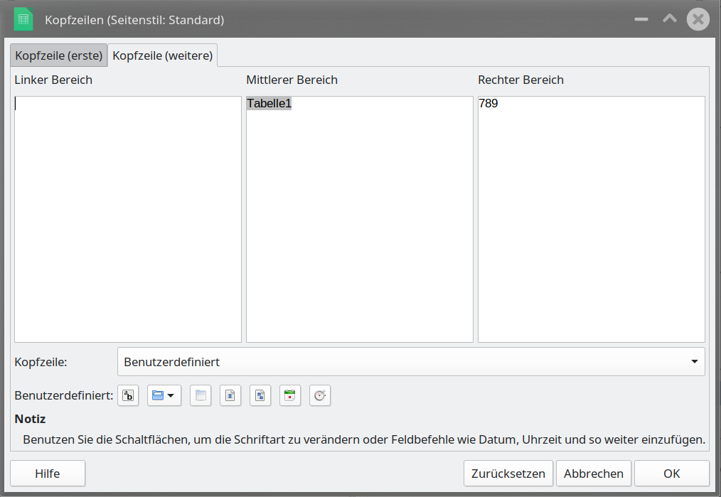

- zweite Seite normal
- kopf1.png (85.45 KiB) 3863 mal betrachtet
- ausgegrautes Feld erste Seite (links)
- kopf.png (89.66 KiB) 3863 mal betrachtet

Das Problem hat sich gelöst, ich habe LO über Flatpak und Snap versucht zu installieren und beide scheinen einen Bug dahingehend zu haben.
Ich habe dann LO von der offiziellen Webseite heruntergeladen und installiert und hatte das Problem nicht mehr.
