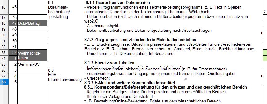

Scheitere an der automatischen Anpassung der Zeilenhöhe, wäre für Hilfe dankbar.
Ich möchte die Höhe der Zeilen so anpassen, dass der Text in der Spalte D komplett angezeigt wird, diese Zellen sind aus mehreren Zeilen zusammengeführt. Welche der nicht zusammengeführten Zellen der anderen Spalten dafür vergrößert wird, ist mir erst einmal egal.

die Möglichkeiten.
1. Die Zellen trennen und mit Rechtsklick ⇾ Zellen formatieren ⇉ Ausrichtung testen wie es am besten aussieht.
2. Ein Makro.
3. Doppelklick auf die Zelle, dann erscheint der komplette Text.

Es geht m.W. nicht um den Text, also Zeile, sondern um die Zelle. Zu welcher Zeile die kritische Zelle gehört, kannst du durch Klicken auf dem Zeilenkopf ganz links überprüfen. Wenn du dann guckst, welche Einstellung (re. MT) für die Höhe dort gilt, bist du weiter. Optimiere notfalls über das Menü Format->Zeile->Optimale Zeilenhöhe.

Ich habe das Problem auch.
Wenn eine Zelle über zwei Zeilen geht, passt sie sich in ihrer Höhe nicht mehr an den Inhalt an. Wenn ich die Zelle trenne/teile, tut sie es. Sie soll aber gerade auch als zwei Zeilen übergreifende Zelle den ganzen Inhalt anzeigen.

Versuch's mal mit Version LO 7.3.1.3. Vielleicht hast du hier mehr Glück? Wenn's klappt oder nicht - bitte Rückmeldung. - Ciao
Re: Zeilenhöhe automatisch an Inhalt anpassen - mit verbunden Zellen
Beitrag von Mondblatt24 » Do 31. Mär 2022, 11:49
klappt nicht.
