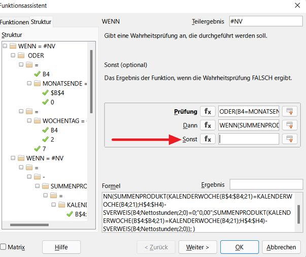

Deine Formel
=WENN(ODER(B11=MONATSENDE($B$4;0);WOCHENTAG(B11;2)=7);WENN(SUMMENPRODUKT(KALENDERWOCHE(B$4:$B11;21)=KALENDERWOCHE(B11;21);H$4:$H11)-SVERWEIS(B11;Nettostunden;2;0)=0;"0,00";SUMMENPRODUKT(KALENDERWOCHE(B$4:$B11;21)=KALENDERWOCHE(B11;21);H$4:$H11)-SVERWEIS(B11;Nettostunden;2;0)))
funktioniert nicht, weil am Ende ein SonstWert fehlt.
Screenshot_4 - 2022.png (118.63 KiB) 1762 mal betrachtet
Hast Du das korrigiert, sollte auch die bF wieder funktionieren.

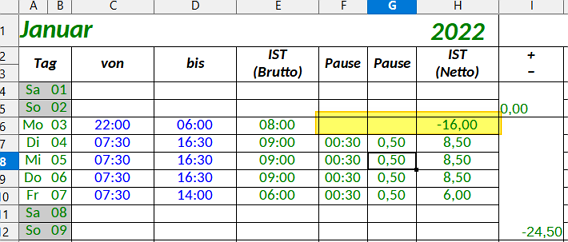

Wenn das oben genannte wieder funktioniert, kümmere Dich bitte noch um die Formeln in den Spalten G und H, die bei Nachtschichten ein falsches Ergebnis liefern.
Screenshot_5 - 2022.png (53.71 KiB) 1762 mal betrachtet

Re: Makro Zellen verbinden
Beitrag von paase » Mo 4. Apr 2022, 22:31
Danke für den Hinweis mit der Nachtschicht. Hab ich mal korrigiert.
Schon länger her, dass ich mal eine gemacht habe.
Ich habe auch den Tipp mit dem Eintrag in der Sonst Bedingung geprüft.
Ich habe da "" und "0" eingetragen und probiert.
Beides Bringt mich nicht zurück zu deiner Formatvorlage.
Beitrag von Mondblatt24 » Di 5. Apr 2022, 10:25
paase hat geschrieben: ↑
Beides bringt mich nicht zurück zu deiner Formatvorlage.
Kann ich nicht nachvollziehen.
Hast du evtl. eine nicht funktionierende Formel in der bedingten Formatierung verwendet?
Beitrag von paase » Di 5. Apr 2022, 21:13
Kaum macht man es richtig, Funktioniert es auch.
in dem Teil der Formel
;SUMMENPRODUKT(KALENDERWOCHE(B$4:$B4;21)
hatte sich ein Fehler eingeschlichen.
Nun läuft die Tabelle ganz gut.
Danke für den Support!!
