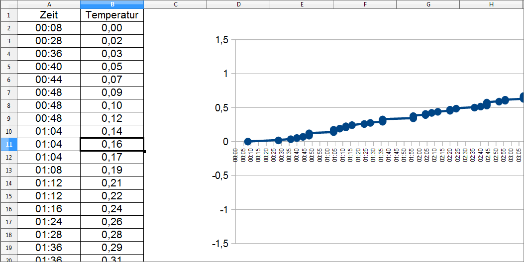

Hallo, ich habe eine größere Anzahl Temperatur- Meßwerte die ich gerne als Liniendiagramm darstellen möchte. Das Problem dabei ist, die Meßwerte sind in unregelmäßigem Interwall vorhanden. Manchmal im Anstand von 1, dann 3, dann auch mal 15 oder 20 Minuten.
Ein neuer Meßwert steht immer dann (und nur dann) zur Verfügung wenn eine Änderung der Temperatur gemessen wird.
Meine Frage: wie kann man auf der X-Achse ein gleichmäßiges Raster erzeugen, um die Meßwerte z.B. im Abstand von 5 Minuten anzeigen zu lassen ?
Hat jemand eine Idee, ich würde mich freuen, und bedanke mich schon im Voraus.
Gruß Paul
Zuletzt geändert von pauliv_de am So 20. Nov 2016, 15:03, insgesamt 1-mal geändert.
Beiträge: 2537
Re: Diagramm mit unregelmäßiger Zeitreihe
Beitrag von F3K Total » Sa 19. Nov 2016, 09:16
Hallo pauliv_de,
üblicherweise verwendet man für deine Aufgabe die Darstellung als Liniendiagramm, da sieht man die Messpunkte nicht.
Die Achsenskalierung ist linear. Siehe Bild, in dem ich die Messpunkte eingeblendet habe, damit man sieht, dass sie ungleichmäßig verteilt sind:
Man braucht also nicht alle 5 Minuten einen Messwert, um den Graphen zeitrichtig zu erzeugen.
Wenn du es trotzdem brauchst, musst du wohl zwischen den vorhandenen Werten interpolieren.

Danke R
Genau so hatte ich mir das vorgestellt, daraus läßt sich leicht erkennen, dass die Temperaturwerte nicht in regelmäßigen Abständen zur Verfügung standen!

Nimm ein XY-Streudiagramm

Herzlichen Dank für die blitzartige Lösung - das iss es!
