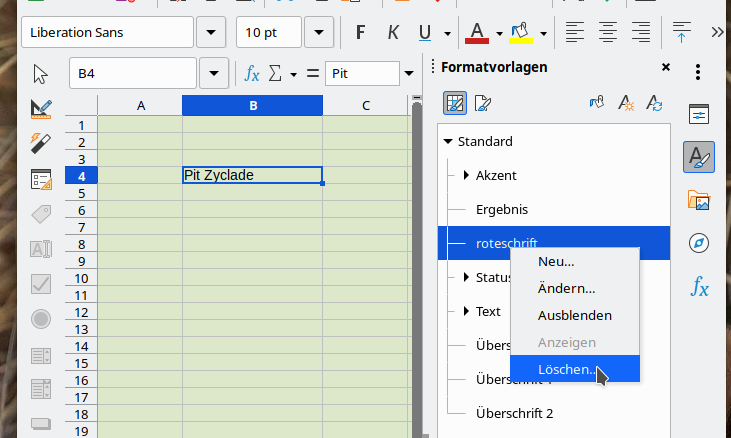

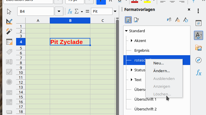

Hallo Pit, habe festgestellt, dass das "eigene" Zellformat nur gelöscht werden kann, wenn es keiner Zelle zugewiesen ist.
Andernfalls wird es ja noch gebraucht! Alles klar?
Gruß Helmut
Gruß Helmut
- Zellformatverwendet.png (45.83 KiB) 1528 mal betrachtet
- Zellformat_NICHT_verwendet.png (60.13 KiB) 1528 mal betrachtet
