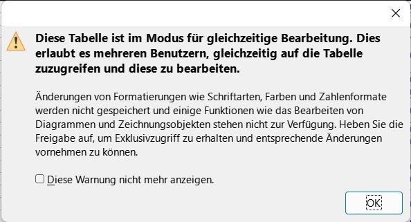

Jetzt bekomme ich beim Dokumentöffnen einen Warnhinweis bezüglich "Freigabe".
Wie und wo kann man das abstellen. Ich habe es an verschiedenen Orten (win11, Dateieigenschaften, innerhalb LO auch) versucht, aber dort sei alles abgestellt, nur ich habe keinen Erfolg

1) Vermutlich ist Werte hervorheben eingeschaltet (Ansicht "Werte hervorheben oder Strg+F8
2) Extrtas - Tabellendokument freigeben ausschalten

2) Extras - Tabellendokument freigeben ausschalten
Ja, das hat mich von der lästigen Mitteilung bei der Dokumentenöffnung befreit. Nochmals Danke!!!
