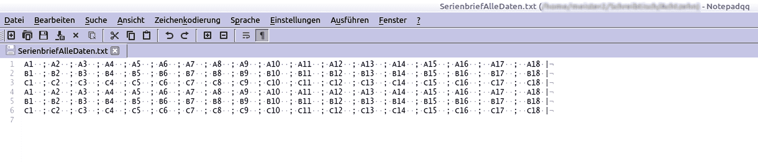

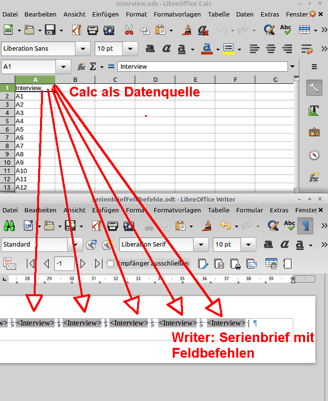

Meine Vorgehensweise:
  • Spalte mit Einträgen von A1-A18, B1-B18, C1-C18, A1-A18, B1-B18, C1-C18 (als Calc-Datenquelle) - hier werden immer je 18 Einträge simuliert, insgesamt sechsmal, also 108 Daten...
  • Serienbriefdokument (Format A3; ca. 4 cm hoch: für Übersichtlichkeit); bei der letzten Position kein Nächster Datensatz
  • Serienbrief in einem odt-Dokument ausgedruckt (... viele Seiten)
  • und abgespeichert als txt-Datei mit Semikolons als Delimitern... - siehe Screenshot. Die Seitenwechsel fallen hier von allein heraus. (Am Ende ein Pipesymbol, nicht essenziell.)
  • Die txt-Datei (oder umbenannt als CSV-Datei) könnte wieder leicht in Calc bzw. Datenbank importiert werden.
  • (Überschüssige Leerzeichen können beim Entwurf des Seriendokuments bereits gelöscht werden; hier aus Gründen der Übersichtlichkeit noch vorhanden...)
