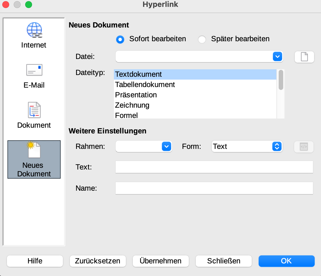

Ich suche aber die Funktion die ein Dokument erstellt.
Dokumente öffnen ist kein Problem.
Wenn man über das Menü geht "Einfügen - > Hyperlink" dann hat man die Möglichkeit ein neues Dokument anzulegen.
Ich suche diesen Befehl oder eine Passende Formel
Bildschirmfoto 2022-04-12 um 12.43.31.png (124.21 KiB) 2703 mal betrachtet

diese Funktionalität lässt sich meines Wissens nur per Makro realisieren.

Ja, es schein ein Makro zu sein. Aber wie kann ich es aus Calc ansprechen? Also was muss ich tun um diese Funktion für meine Mitarbeiter "Mundgerecht" zu erstellen oder hinterlegen. Die meisten schreiben dann was anderes oder wissen nicht wie der Link erzeugt wird.
