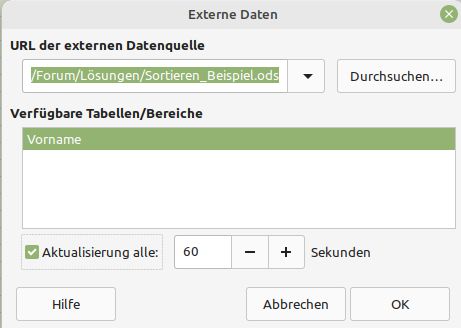

Hallo das geht problemlos wenn du in deinen Quelldateien den Zellen die du verknüpfen willst einen Namen gibst und speicherst.
Anschließend din der Zieldatei (Gesamt-Tabelle) Menue Tabelle --> Verknüpfung zu externen Daten --> mit Pfeil nach unten URL-Eingabemaske wählen und gleich Enter drücken, dann erscheint im Feld darunter der Name der benannten Zelle.
Nun Aktualisierungs-Intervall einstellen und speichern.
Unter Extras Optionen --> Calc --> Allgemein kannst du einstellen ob sich die Daten in der Zieldatei automatisch oder auf Nachfrage aktualisieren sollen. Wenn "immer" eingestellt, aktualisieren sich die Daten beim Öffnen der Zieldatei.

Re: Automatisch Aktuallisieren von Dateien
Hallo, wenn du bei dieser Operation eine Formel siehst, dann machst du was falsch. Wenn du das Verknüpfungs-Menue wie im Screenshot siehst, müsste es klappen. Leider bringt es nichts wenn ich dir 2 Tabellen als Beispiel mache, da das Verknüpfen vom richtigen Pfad abhängt und den musst du selbst nach deinem Bedürfnis einstellen. Hast du in der Quelldatei auch einen Namen für die zu verknüpfende Zelle vergeben??
Versuche einfach genau das Gleiche bild wie in meinem Screenshot zu erreichen.

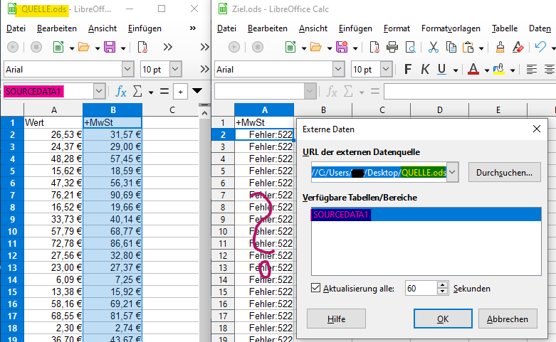

Hallo Helmut,
mir geht es genau wie Manniku5.
Wenn ich eine externe Verknüpfung zu mit Formeln berechneten Werten einfüge, bekomme ich sogar eine Fehlermeldung, siehe Bild. Habe es sowohl mit LO als auch mit AOO unter Windows 10 versucht.
EDIT: LO 7.3.2 unter Linux Mint zeigt das gleiche Verhalten.
Gibt es irgendwo eine Einstellung, das man nur die Zellinhalte und nicht die Formeln importieren möchte?

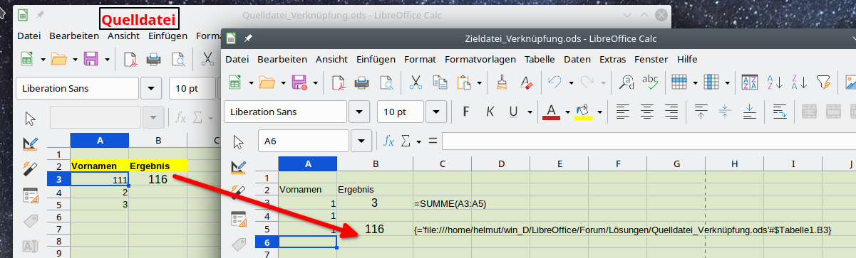

Hallo. @F3K Total, du hast natürlich recht, es wird immer die Zelle oder der Bereich übertragen, der verlinkt wurde. Wenn das eine Fomel ist wird eben eine Formel in die Gesamt-Datei übertragen.
Ich habe es leider nur mit Namen und Zahlen getestet.
Der TE hat allerdings nicht explizit geschrieben, was er verlinken will.
Aber mit copy+P eine Zelle kopieren und Strg+Umsch+V mit Auswahl Einfügen als "Verknüpfung" geht es auch mit einem Formelergebnis.
Allerdings klappt die automatische Aktualisierung nicht, man muss dann mit F9 Aktualisieren. Achtugn mit F9 aktualisieren klappt nur wenn die Quelldatei geöffnet ist.
Ist sie geschlossen muss man manuell aktualisieren.

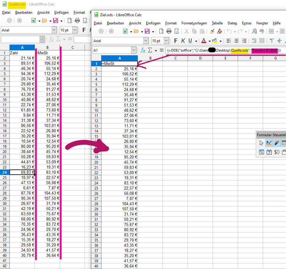

R schrieb
Allerdings wird man beim Öffnen der Datei mit dem DDE-Link gefragt, ob man die Verknüpfung aktualisieren will, aber ich meine, dass ist hinnehmbar - ist ja nur ein Klick.
paljass
R schrieb
Beide Programmen bieten nach dem Kopieren in der Symbolleiste das Symbol "Einfügen (Strg+V)" an. Rechts an dem Symbol ist ein kleiner Pfeill; wenn man darauf klickt, öffnet sich ein Listenfeld, in dem man u.a. "(DDE Link)" auswählen kann. Die Formel muss nicht händisch eingegeben werden.Wird in LO nicht direkt angeboten, daher muss die Formel von Hand eingetippt und mit STRG+SHIFT+ENTER abgeschlossen werden.
AOO bietet DDE noch an, wenn man im Quelldokument STRG+C und im Zieldokument STRG+SHIFT+V (Inhalte einfügen) verwendet.
paljass
