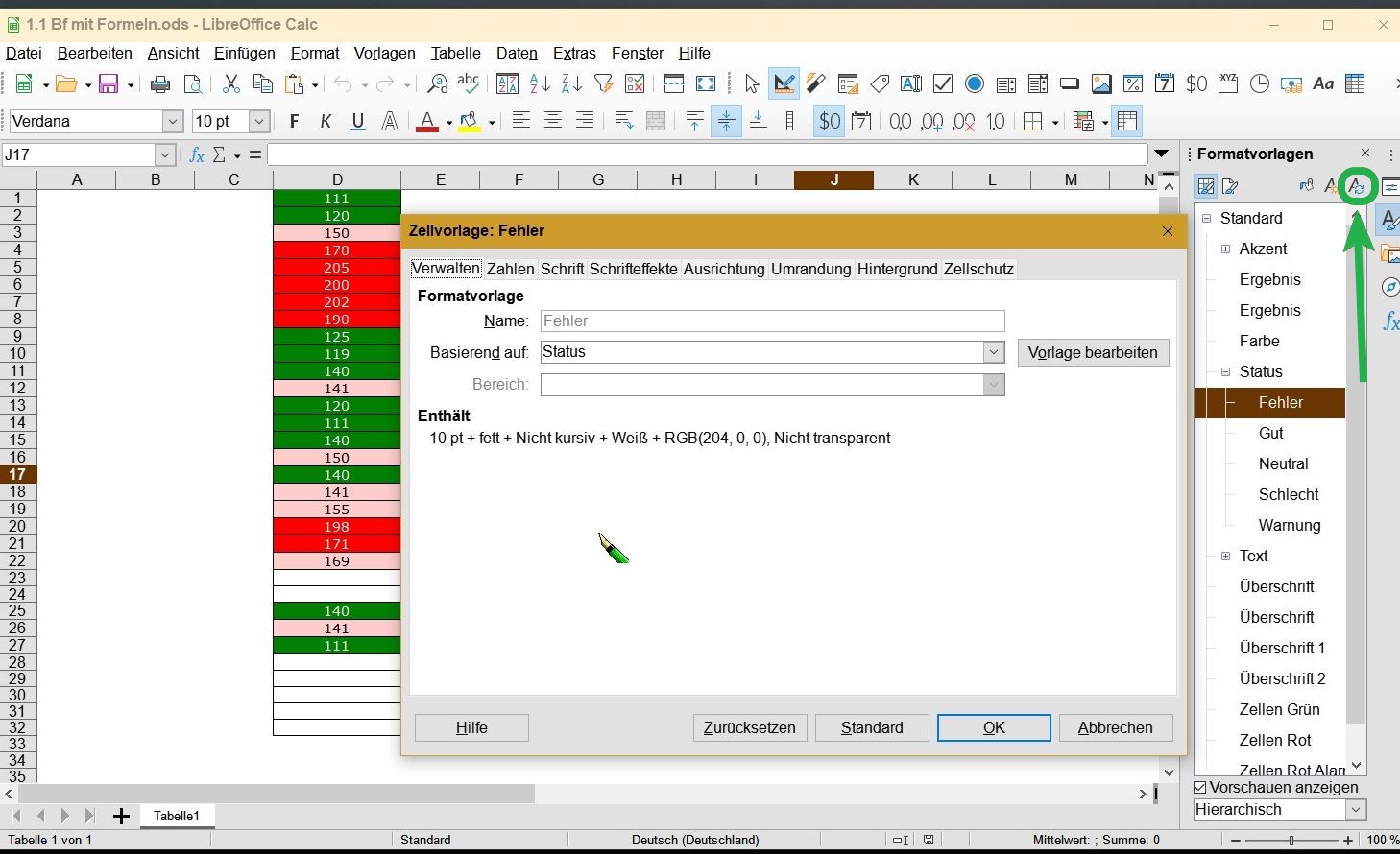

Ich habe ein Problem mit den Formatvorlagen. Ich kann diese ohne Probleme erstellen und auch benutzen, nur ändern kann ich diese nicht.
Bei mir sieht das wie folgt aus:
Bild 2022-05-15-05-13-03-000.jpg (214.14 KiB) 2163 mal betrachtet
In einen anderen Thread hier (viewtopic.php?f=6&t=32872&start=10) hatte ich mir die dort hinterlegte Datei 1.1 Bf mit Formeln.ods geladen, hier sieht es wie folgt aus:
Bild 2022-05-15-05-15-17-000.jpg (223.21 KiB) 2163 mal betrachtet
Was mir auffällt ist, daß in meiner Datei die Funktion Vorlagen aktualieseren (roter Kreis) nicht zur Verfügung steht, in der anderen Datei jedoch schon. In meiner Datei kann ich keine Vorlagen ändern, in der von hier geladen Datei dagen schon. Was läuft in meiner Datei falsch?

Olaf A hat geschrieben: ↑
So 15. Mai 2022, 05:29
In deiner Datei sind einige Tabellen geschützt, darum funktioniert das nicht.

Beitrag von Olaf A » Sa 21. Mai 2022, 01:32
vielen Dank für den Hinweis Peter, es funktioniert.
Ich dachte immer, es würde genügen, wenn die aktuell zu bearbeitende Tabelle ungeschützt ist. Daß man alle "entschützen" muß, war mir nicht klar.
