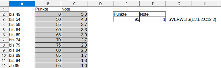

ich habe einen Tabelle und möchte aus links der Punktzahl, rechts die zugehörige Note ausgeben.
Also, zB bei 72 Punkten ist die Note 2,7.
Schwierig könnte werden dass alles was <= 49 Punkte ist die Note 5,0 bekommt.
Hat jemand eine Lösung?

ein einfacher SVERWEIS reicht für diese Aufgabe.
Screenshot_003 - 2022.png (43.7 KiB) 2718 mal betrachtet

Beitrag von Aehzebaer » Di 31. Mai 2022, 10:24
Vielen herzlichen Dank!
Hat geklappt mit dem SVERWEIS.
