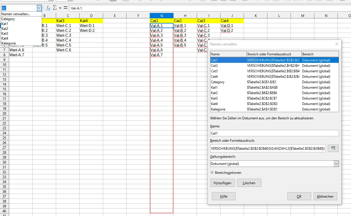

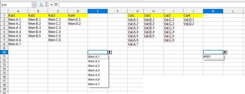

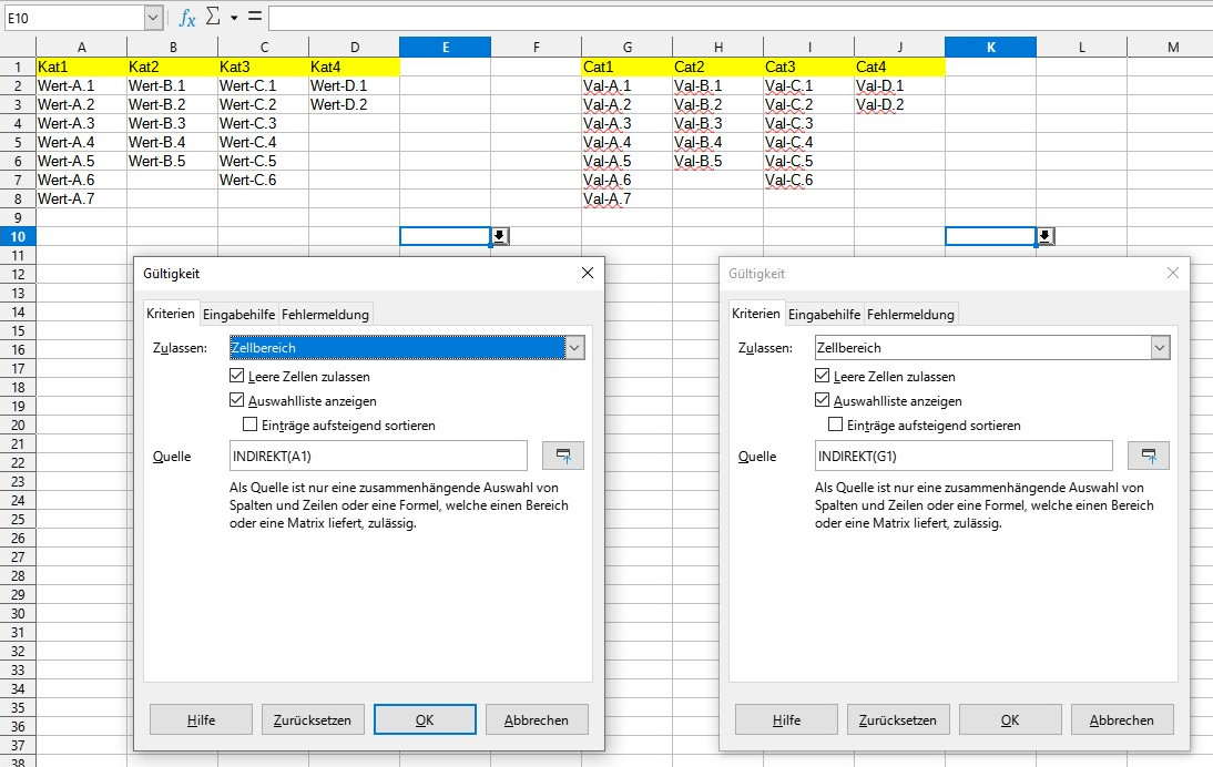

Ich habe ein Problem mit dynamisch festgelegten Bereichen, die ich in einem Dropdown verwenden möchte. Zum Verständnis habe ich mal 3 Bilder (zusammenkopiert) und die Test-Datei angehängt. Meine Frage ist nun: Warum bekomme ich bei der dynamischen Deklarierung eine Fehlermeldung. Eigenlich sollten die Namen in der Funktion INDIREKT doch so aufgelöst werden, dass damit das Dropdown gefüllt werden kann? Mache ich hier etwas falsch, oder kann Calc das grundsätzlich nicht?

die Verschiebung Formel ist doch sinnlos, da der Bereich von G2-G40 reserviert bleiben muss.
Formeln in INDIREKT() funktionieren so nicht.

du hast den Bereich A2:A8 mit dem Namen "Kat1" definiert.
In A1 steht der benannte Text "Kat1"
Daher liefert Indirekt(A1) fürs PullDown den Inhalt aus A2:A8
CAt1 gibt es bereits als Zelle, daher akzeptiert Calc diesen benannten Bereich nicht.
Daher funktioniert dann auch das PullDown-Menü nicht.
Ersetzt du CAT1 durch Test den es noch nicht als Bezug gibt funktioniert danach per Indirekt auch dein PullDown

Die Beschränkung auf 40 Zeilen war jetzt rein willkürlich, da es sich um einen Test handelt. Eigentlich wollte ich erreichen, dass ich einen Bereich jederzeit durch Hinzufügen von neuen Werten erweitern kann, ohne nochmal den Bereichsnamen neu zu definieren. Andererseits wäre auch jeder andere Umfang zunächst willkürlich (100 Zeilen oder doch lieber 200?). Natürlich ist ein Dropdown mit 200 Zeilen weltfremd. Mir ging es deshalb in erster Linie um die grundsätzliche Möglichkeit ein Dropdown 'komfortabel' erweitern zu können, was es auch für ungeübte Anwender in der Bedienung leichter macht (auch wenn es nur von 2 auf 4 ist). Eine neue Zelle ausfüllen ist die eine Sache, dann aber über die Namensverwaltung den Bereich neu zu definieren ist doch wesentlich herausfordernder. Nach allem was ich über diese Indirekt-Funktion gelesen hatte, war ich überzeugt, dass das so funktionieren müsste -- Schade

Cat1 ist doch der Name für den 1. Datenbereich, den ich in das Dropdown übernehmen möchte. Die Titelzeile in der Cat1 als Text enthalten ist, wird für ein anderes Dropdown 'Category' benutzt. In meinem Beispiel habe ich das nur verkürzt, indem ich direkt INDIREKT(G1) eingefügt habe. Ich habe die Datei nochmal konkreter aufbereitet um zu zeigen worauf ich hinaus will (der Effekt ist aber der gleiche):
a) ich wähle im 1. Dropdown eine Kategorie aus
b) ich wähle im 2. Dropdown einen Wert aus dieser Kategorie aus
Grundsätzlich sehe ich keinen Unterschied zwischen den Versionen 'Kategorie' und 'Category' - wenn denn die INDIREKT- und/oder VERSCHIEBUNG-Funktion wie (von mir) erwartet arbeiten würde.
