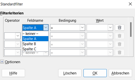

1. Ich hatte bei "Feldnamen" > 'Keiner' genommen, ist das falsch?
Soweit mir bekannt ist, funktioniert das mit -keiner- nicht.
2022-08-09 16 04 01.png (29.18 KiB) 6596 mal betrachtet
sandsonne hat geschrieben: ↑
Di 9. Aug 2022, 15:54
2. Bei Bedingung habe ich gar nichts gemacht
Bei Bedingung trägst Du = ein (ist ja Standard)

HAT GEKLAPPT ! VIELEN DANK!
