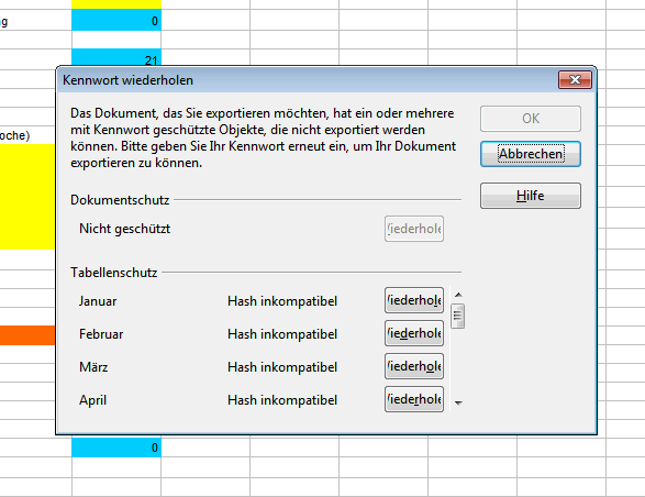

Ich hatte weniger Glück. Beim Speichern als .xls werden Kennwörter für Tabellenschutz in der Datei reklamiert! Vermutlich liegt da auch das Problem.

Der Versuch, deine Datei als xls abzuspeichern führte zur gleichen Meldung wie bei Freischreiber. Problemlos ging es allerdings als xlsx. Diese Datei lies sich unter Excel auch problemlos öffnen und dort als xls speichern. Diese wiederum konnte ich in LO öffnen, lesen speichern.

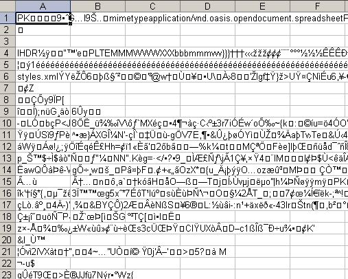

dann kommen "nur komische nicht lesebare Zeichen"
Erscheint die Datei noch als Tabellendokument oder sieht es eher so aus:
Dann kann das Excel deiner Kollegen (wie meines) mit einer ods-Datei gar nichts anfangen und zeigt es als wirre Textdatei an.

Datei in LO 4.2.1.1 geöffnet, konnte aber dort nicht als xls speichern, da das von Freischreiber gezeigte Fenster erschien. Also wollte ich den Tabellenschutz über ->Extras ->Dokument schützen ->Tabelle aufheben. Ging nicht ohne Passwort. Hab dann erstmal da aufgehört, weil ich noch ein anderes Office testen wollte. Und zwar ...

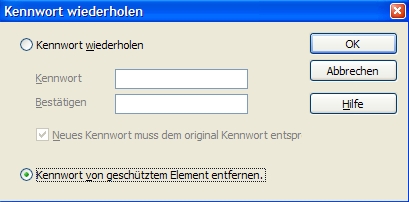

... in AOO 4.1.1 Datei geöffnet und auch hier bekam ich beim speichern als xls das gezeigte Fenster. Aber diesmal hab ich auf den Button "Wiederholen" neben dem Blattnamen geklickt, und im dann erscheinenden Fenster auf "Kennwort von geschützem Element entfernen" und anschließend auf "OK" geklickt.
Dies habe ich mit allen Blättern gemacht. Danach wurde die Datei ohne Probleme als xls gespeichert.
