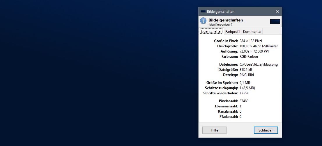

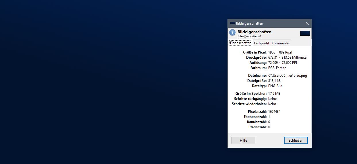

Die nachfolgenden Bilder zeigen die Resultate der Reihe nach.
Vergleicht dazu die Daten im Eigenschaftsfenster auf den Bildern!
Ursprüngliche Größe des Bildes ca. 18 MB im Speicher. Format Breite ca. 67 Zentimeter :!:
Warum also ein 67 Zentimeter großes Bild, in eine 5 Zentimeter kleine Zelle quetschen :?:
Die Auflösung habe ich hier jeweils auf 72 DPI unverändert gelassen.
Bild 1
Größe von Bild 2 auf eine Breite von 10 Zentimetern verringert.
Resultat, das Bild ist im Speicher um die Hälfte verkleinert ca. 9 MB.

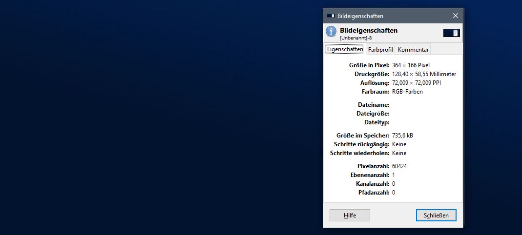

Nun habe ich das erwähnte Makro darüber laufen lassen und siehe da, das Bild hat im Speicher nur noch eine Größe von ca. 740 KB. Damit wird klar, dass die Gesamtgröße eines Dokuments um ein vielfaches verringert werden kann und damit auch stabiler in der Anwendung wird.
Ob Euch dieses weiterbringt und Euch in Zukunft korrupte Dateien erspart bleiben, weiß ich nicht.
