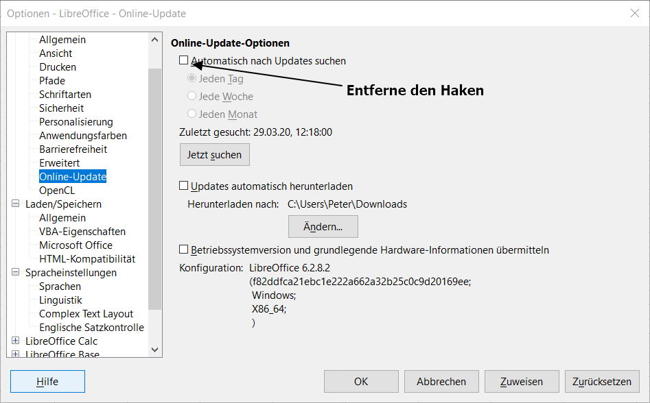

Re: [auch bei 6.3.4 - für konservative Anwender] Tabelle der Suchergebnisse lässt sich nicht mehr sortieren
Beitrag von Mondblatt24 » Fr 24. Apr 2020, 16:25
JOME-BB-LOffice hat geschrieben: ↑
Fr 24. Apr 2020, 15:16
Ich werde beim Starten von LO dauernd aufgefordert die neuere Version zu installieren,
Bild 1.png (33.58 KiB) 5134 mal betrachtet
BG Peter
BG Peter
[/quote]
... hmmm, das löst natürlich nicht das Problem sondern unterdrückt nur die Aufforderung eine neue Version zu installieren.
