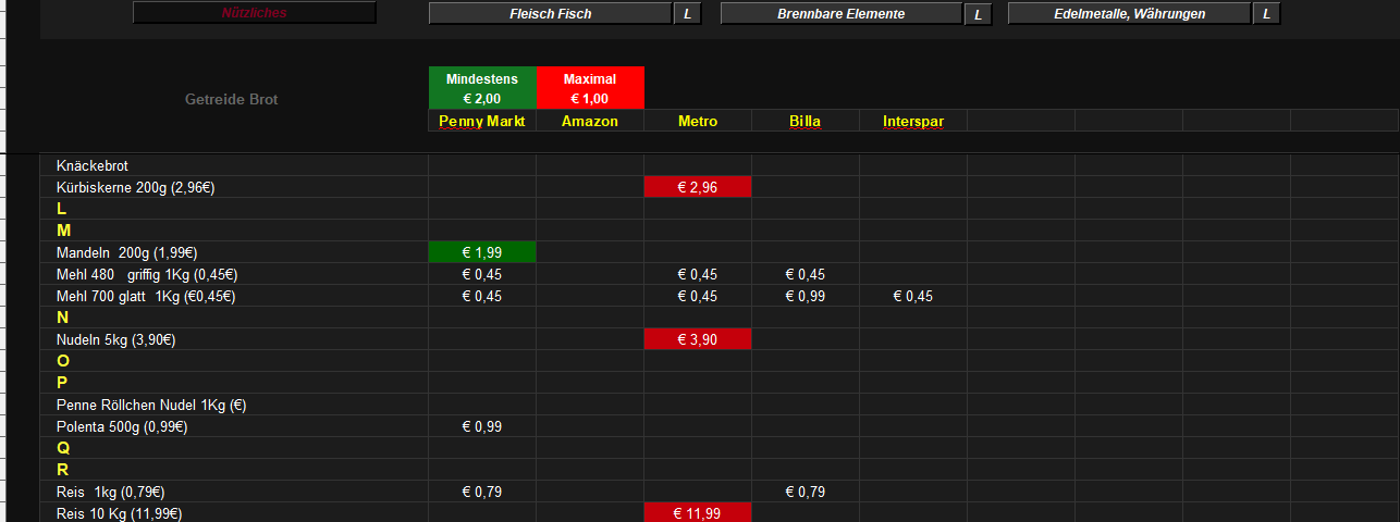

Re: Niedrigster Preis zufällig anzeigen lassen
Komme glaub ich näher oder?
wenn in einer Zeile nur ein Preis angegeben ist kann man nicht den niedrigsten markieren, da
es keine Vergleichspreise gibt. Das gleiche gilt für den höchsten Preis. Wenn du markieren willst,
wer den niedrigsten Preis hat dann müssen bei allen Anbietern die Preise angegeben werde.
MfG Günter

xxxLordxxx
- Beiträge: 33
- Registriert: So 20. Sep 2020, 15:08
Der best preis wird neben einer neue Seite angezeigt.
Habe ja schon welches den Max min Eingabe. Der unterscheiden.
Ich brauche das interspar ist schon günstiger gegenüber als Billa
Und das soll angezeigt werden, auf eine extra Seite
Vielleicht komme ich noch dahinter
mit einer Hilfsspalte und der bedingten Formatierung werden jetzt die kleinsten Beträge in der Liste angezeigt.
Genauso kann man auch die höchsten Beträge anzeigen lassen.
Hoffe ich konnte helfen.
MfG Günter
oben im Menü auswählen →Tabelle → Tabelle aus Datei einfügen und dann die eine Tabelle markieren.
Damit werden die Formeln und Formatierungen übertragen, ohne etwaige Altlasten.
Das eigentliche Problem ist die ungenaue Angebe was, wo geschehen soll. Angaben mit Zellen
Ein Beispiel mit MIN() Werten der einzelnen Händler und die Anzeige eines Artikels per Zufall in Zelle B5 und B6. Mit STRG, SHIFT, und F9 wird der Zufallsbereich in B6 neu gestartet.
Gruß HeritzP
Gruß HeritzP
Hallo,HeritzP hat geschrieben: ↑Do 24. Sep 2020, 13:03Hallo,
Discounter.ods
Gruß HeritzP
Das ist in die Richtung versuche Tabellen
Versuch das mal mit den Tabelen

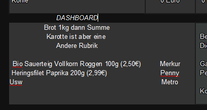

xxxLordxxx
- Beiträge: 33
die Bilder helfen nicht.
Ohne eine Beschreibung geht es nicht.
Gruß HeritzP
Gruß HeritzP
