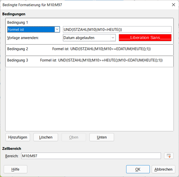

[GELÖST] Abgelaufenes Datum - Zelle farblich markieren- Ablaufzeit in Monaten, Tagen angeben

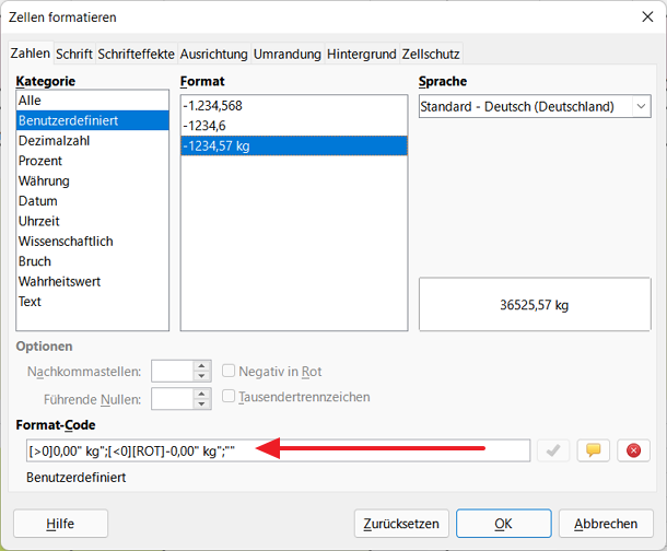

Ich weiß, ich bin lästig aber ein kleines Anliegen hätte ich noch zusätzlich:
Wie kann ich z.B. bei den Mengenangaben die Gewichtsbezeichnungen mit in den Spalten angeben und trotzdem subtrahieren und auch beim Ergebnis die Gewichtsangabe in der Zelle haben??

Hallo Arthur,
Hast Du es Dir so vorgestellt?
wie das genau geht siehe bei Text in Zahlenformat-Codes einschließen
Zuletzt geändert von Mondblatt24 am Sa 22. Jan 2022, 16:16, insgesamt 1-mal geändert.
Re: Abgelaufenes Datum - Zelle farblich markieren- Ablaufzeit in Monaten, Tagen angeben
Hallo Peter,
vielen Dank - genauso habe ich mir das vorgestellt. Wie hast du das mit den kg gemacht. Ich hab die gleiche Formel eingegeben z.B. L17-K17 aber die kg haben sich nicht blicken lassen bzw. es kam eine Fehlermeldung.

jetzt muß ich aber trotzdem fragen wie du das mit den kg und mit der jeweils wechselnden Hintergrundfarbe hinbekommen hast? Kann keine entsprechenden Formeln finden!?

Gehe zu Format → Zellen… (Strg+1)
Gehe über Format → bedingte Formatierung → Verwalten
