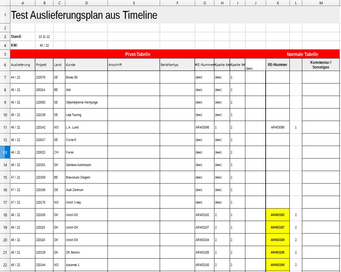

Ich bin nun wie folgt vorgegangen.
Spalte A - J ist die Pivot-Tabelle. Ab Spalte K eine ganz normale Tabelle.
Die Angaben zur RE-Nummer (beispielsweise Zelle K11) werden dann immer aus der Pivot-Tabelle übernommen.
Formel in K11
=$G11
Bzw in L11
Somit bin ich ab Spalte K völlig flexibel was Formatierungen oder Bedingte Formatierungen angeht.
Die Spalten G - J und L blende ich dann einfach aus.
Der fertige Ausdruck sieht dann wie folgt aus.
Habe dann nach der Spalte Kommentar / Sonstiges noch weitere Spalten welche ich farblich kennzeichnen muss (Beispielsweise Montagetermine ca. oder fix) aber dass dürfte dann weiter kein Problem sein.
