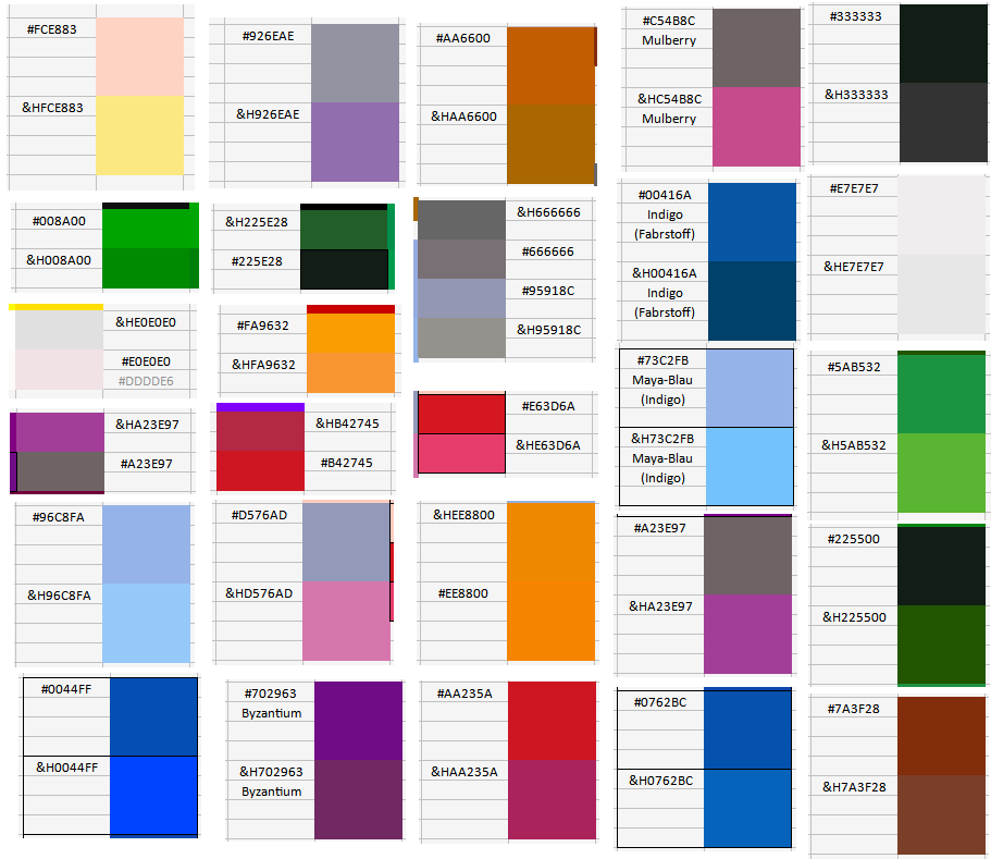

Hallo, guten Abend,
ja, eigentlich funktioniert das Makro an sich. Bei mir funktioniert es nicht in LO. Auch nicht in AOO. Nur die von mir hochgeladene Quelldatei (Skin colors.ods) funktioniert, egal ob LO oder AOO. Ich hatte jetzt beide Programme nochmal deinstalliert und nur LO nochmal neu installiert. (Dabei wurden leider eine Menge falsche Formate LO bzw. LO Calc zugeordnet (bspw. eine Rechnung die jetzt nicht mehr lesbar ist?), .odt/.ods aber nicht, das musste ich manuell über Windows machen. Inwiefern .odt damit auch von Seiten des Programms richtig eigenbunden ist, weiß ich nicht. Ich glaube ich werde die Installationen nochmal neu machen.)
Also, was ich gemacht hatte (alles in LO): Ich habe die "Skin colors.ods" runtergeladen, umbenannt, alles aus den Zellen entfernt (bis auf den Zellenbefehl), und damit meine eigene Tabelle gemacht. Diese wollte ich dann später (auf meinem Rechner) in meine eigentliche Arbeitsdatei kopieren/verschieben. Dass das Makro nicht kopiert wurde hatte ich halbwegs erwartet. Also erstellte ich ein identisches Makro in meiner Datei, und fügte den Text des Makros dort ein.
Drückt man im Makromenü auf "play" (kleiner Pfeil), beschwert sich LO in jeden Fall über verschiedene angebliche Fehler, ungeachtet der Tatsache, das es in "Skin colors.ods" korrekt arbeitet (hoffe ich, bin langsam paranoid).
Da meine Arbeitsdatei aber keine .ods sondern .xlsx war, wurde das Makro nicht gespeichert. Das hatten wir hier ja gleich anfangs festgestellt. Ich speicherte meine Datei also erst als .xlsm, dann als .ods ab. Das Makro blieb in .ods zwar erhalten (wurde gespeichert), funktionierte aber trotzdem nicht richtig.
Von der originalen "Skin colors.ods"-Datei kann ich beliebig Kopien machen und diese umbenennen, es funktioniert wohl.
Was in LO nicht funktioniert ist (aktueller Erkenntnisstand), dass das Makro das Format "#000000" nicht (korrekt) als Hexcode erkennt. Ändere ich die Hexcodes in "&H000000", geht alles wieder. Das Original erkennt/ließt "#" als "&H".
(Ich vermute dazu ist der untere Abschnitt des Makros zuständig. In von mir erstellten Dateien funktioniert das Makro dann nicht mehr. Was genau passiert weiß ich nicht, aber offenbar werden die Hexcodes falsch gelesen/interpretiert.
Auch die falsch angezeigten Farben ändern sich in andere falsche Farben, wenn ich den Hexcode ändere. Das Makro arbeitet also, die Farben werden aber verfälscht.)
Das könnte ich jetzt so machen (mit &H) aber da im Hexcode Bustaben A-F sind, finde ich das H verwirrend und muss 3x hinschauen um den Hexcode zu realisieren. Mein Gehirn kriegt einen Knoten darüber, das A-F Farbcode ist und H nur so davor stehen soll. Es ist optisch mühsam, sagen wir mal.
Ich hatte noch die Idee, ob vllt. die Sprache einige Befehle ausser Kraft setzt: Mein LO ist auf Deutsch, die "Skin color"-Datei auf US-Englisch. Ich versuchte das zu ändern, aber mein LO erlaubt nur bedingt die Spache zu ändern.
Ziel meiner Übung war eigentlich "nur", Farbcharts zu erstellen, zu vergleichen, neu zusammenzustellen usw. Also eine Tabelle fast nur voller bunter Felder mit Hexcodes daneben. Mit der "Skin colors.ods" ging das wunderbar.
Ich habe eben versucht, dir die Tabelle als Beispiel zu machen. Aber in der neuen Datei sind wieder andere Farben falsch usw. - ich kann die Fehler also nicht reproduzieren. (Das ich nicht meine ganze Datei mit allem hochlade hat Gründe, in jeden Fall gibt es dort aber keine anderen Makros oder ähnliches.)
Ja, Makros sind nicht unbedingt neu für mich (früher schon versucht sie zu benutzen), aber eigentlich habe ich es nie richtig verstanden. Ich habe also im Grunde eher keine Ahnung, und ich gehöre nicht zu den Mensche denen sich Programmierspache intuitiv erschließt.
Das Makro ist aber schon eine praktische Sache, weil sich damit viel dynamischer Arbeiten lässt.
Ich bin ehrlich gesagt ratlos, das Format "#000000" randomisiert die Farbwiedergabe mehr oder weniger. Ob man sich da jetzt ein Muster einbilden kann oder nicht, optisch stimmen viele Farben nicht, technisch gesehen vllt gar keine?
Schreibe ich die Hexcodes mit "&H000000" werden die Farben richtig. Die Umformatierung durchs Makro verursacht wohl fehlerhafte Hex-Interpretation.
Soweit erstmal, viel Grüße und auch vielen Dank für die Hilfe und Geduld mit mir. :)

Um nochmal zu zeigen, was das Makro in meiner eigenen Tabelle macht, ohne das etwas an dem Makro anders wäre; die Formatierung mit # erzeugt falsche Farben, die mit &H sind korrekt. Ich habe hier einige die offensichtlich abweichen, viele weichen auch nur gering ab. Bei intensiven Farben wie kräftigem Rot fällt es auch zunächst nicht auf ohne Vergleich. Sieht man "gut" an den orangen Feldern, kaum sichtbar aber falsch:
Color Differences.png (43.03 KiB) 3999 mal betrachtet

Es gibt genau eine Zeile, die sich darum kümmert.
nCellBackColor = CLng(Replace(sColorCode,"#","&H"))
Dies wird von innen nach aussen gelesen, d.h. erst ersetzt Replace alle #-Zeichen durch &H, dann macht CLng aus dem Ergebnis eine Zahl, die dann weiter verarbeitet werden kann.
Mit Deinem Problem bleibst Du trotzdem erstmal allein, denn bei dem ganzen Text und den Bildern war keine einzige von Deinen "nicht" funktionierenden Dateien dabei, so dass niemand nachsehen kann, was Du eigentlich falsch machst - abgesehen von der Verwendung von xlsx/xlsm. Wenn das immer noch keine odc-Dateien sind wundert mich wenig.
Lade doch mal die Datei hoch, die Du für die ColorDifferences verwendet hast. Wenn Du das nich manuell machst, sollte da ja ein Macro drin sein.
Zu der speziellen Zeile: davon ging ich jetzt auch aus, aber warum sollte (evtl.) diese Zeile den Dienst quittieren?
In der einen Datei gehts, in der anderen nicht? Ich dacht eben, wenn das Makro so wie ich es euch gepostet habe komplett ist und funktioniert, sollte es nicht daran liegen.
JohnSUN der das Marko damals hochgeladen hatte, schrieb mir dazu:
You copy only the table? In other words, you copy styles by which cells are issued. Here is the first source of possible error. Only child styles are copied. The macro, when it creates them, specifies clr as the parent style.
Or are you using a different name for the base style? The screenshot does not show by what formula all these colors were created.
The macro checks if a style with the specified name exists and if so, does not recreate it. On the one hand, this makes it easier for the macro to work - on the other hand, this is a possible source of error: if the style was once created incorrectly, the macro will not correct it, but will use it in the future.
Seinen Lösungsvorschlag muss ich noch ausprobieren, bzw. in evtl. fragen was er da genau meint. Erstmal klingt das aber logisch, sowas habe ich ja vermutet, das neue Tabellen und das replizierte Makro nicht mehr richtig zusammenarbeiten.
Wird Code bzw. werden Teile davon (Funktionen/Methoden etc.) immer "von innen heraus" gelesen? Das würde Einiges verständlicher machen...
Nein, nein. Ich hatte den Eindruck, das nochmal speziell nach dem "Tathergang" gefragt wurde, weil mein Roman nicht eindeutig war. Also schrieb ich noch einen Roman, um genau zu beschreiben was ich gemacht hatte.
Seit ich darauf hingewiesen wurde das .xlsx keine Makros verarbeiten, habe ich sie erst (missverständlich) in .xlsm geändert, DANN in .ods. Das ist auch das Format des Originalmakros. Gewissermaßen "funktioniert" es auch (bei mir).
In .xlsx oder .xlsm zeigt der Zellbefehl bspw. #NAME? oder #MAKRO? Das ist in .ods NICHT der Fall.... Uff. Moment...
(Ich verstehe schon das das verwirrend ist, und Spaß macht es mir auch keinen.) Also, ganz kurz:
- skin colors.ods (siehe frührer Anhang) = Orginaldownload des Makros. Funtioniert bei mir, auch wenn ich die Datei bearbeite, umbenenne usw. Diese Datei benutzte ich im Urlaub um meine Farbtabelle zu erstellen.
>> diese Farbtabelle.ods kopierte ich danach auf einen Stick, dann auf meinen PC. Dann kopierte ich diese Tabelle in meine Arbeitsdatei, welche eine .xlsx war! Logischer Weise legte ich ein neues Modul an und kopierte den Makrotext hinein. Was sollte ich sonst tun?
Der Zellbefehl selbst kopierte sich aus dem Original ja immer selbst mit der Tabelle. ABER: funktionierte nicht.

Ja, natürlich ist das ein Widerspruch in sich! Deswegen bin ich ja hier. Wie soll man ein Makro denn sonst anders erstellen, als das Menü aufzurufen, dort (ggf.) ein neues Modul zu erstellen und den Makro-Code reinzutun + speichern?
Inkl. zugehöriger Zellbefehle usw. Aus meiner Perspektive habe ich nichts falsch gemacht.
