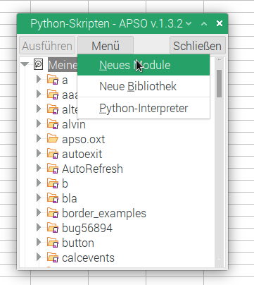

Den »apso-dialog« erreichst du per →Extras→Makros→Python Scripte verwalten
Dort möchtest du zunächst mal ein neues Modul:
(da trägst du nur den gewünschten Dateinamen ein: fürs Beispiel »micha.py«

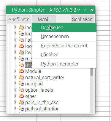

Danach markierst du »micha« und wählst →menü→bearbeiten:
damit öffnet sich dann dein default-Texteditor*** … da kannst du per c&p die geposteten Codeschnipsel einfügen,
