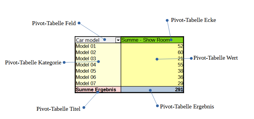

Ich wollte ja die mitgebrachten Vorlagen verwenden! Aber sie verschwanden nach dem Aktualisieren. Ich habe nun die Erklärung gefunden: Man darf nicht z.B. die Formatvorlage Feld auf jede beliebige Pivot-Zelle anwenden. Sondern nur auf bestimmte Zellen.
Und falls jemand doch eigene Formatvorlagen kreieren möchte, z.B. Zellen mit farbigem Hintergrund oder ohne Rahmen, habe ich das nebenbei herausgefunden. Das geht auch und bleibt nach dem Aktualisieren erfreulicherweise bestehen
Dafür Rechtsklick auf die passende Formatvorlage (also die für die entsprechende Kategorie, z.B. Feld) und Ändern auswählen. Dort gewünschte Änderungen vornehmen und auf Ok klicken.

Mondblatt24 hat geschrieben: ↑Fr 12. Jan 2024, 11:47Hallo,
Pivot-Tabellen bringen eigene Zellvorlagen mit, diese kannst du dann ändern.

Ja, aber nur wenn man Folgendes beachtet:
"Man darf nicht z.B. die Formatvorlage Feld auf jede beliebige Pivot-Zelle anwenden. Sondern nur auf bestimmte Zellen."
Darin lag der Fehler
