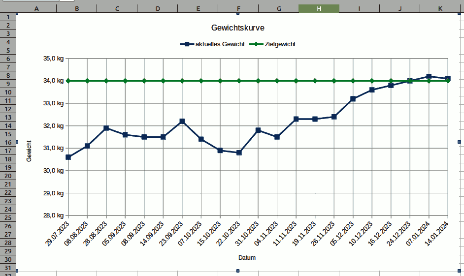

Also, ich habe das jetzt an mehreren unterschiedlichen Tagen versucht (manchmal hat man ja vielleicht auch einen schlechten Tag), aber ich bekomme es einfach nicht hin, dass auf der unteren Achse dann auch all die Daten stehen, die in der Liste angegeben sind.....Wenn ich das so mache, dann zeigt er mir nur jedes zweite Datum an, bei welchem ich einen Eintrag gemacht habe.
Natürlich kann ich mir auch Deine erstellte Datei jetzt nehmen (da passt ja alles, dankeschön dafür), aber ich würde gerne selber meinen Fehler finden.
Hat noch jemand einen Tip?

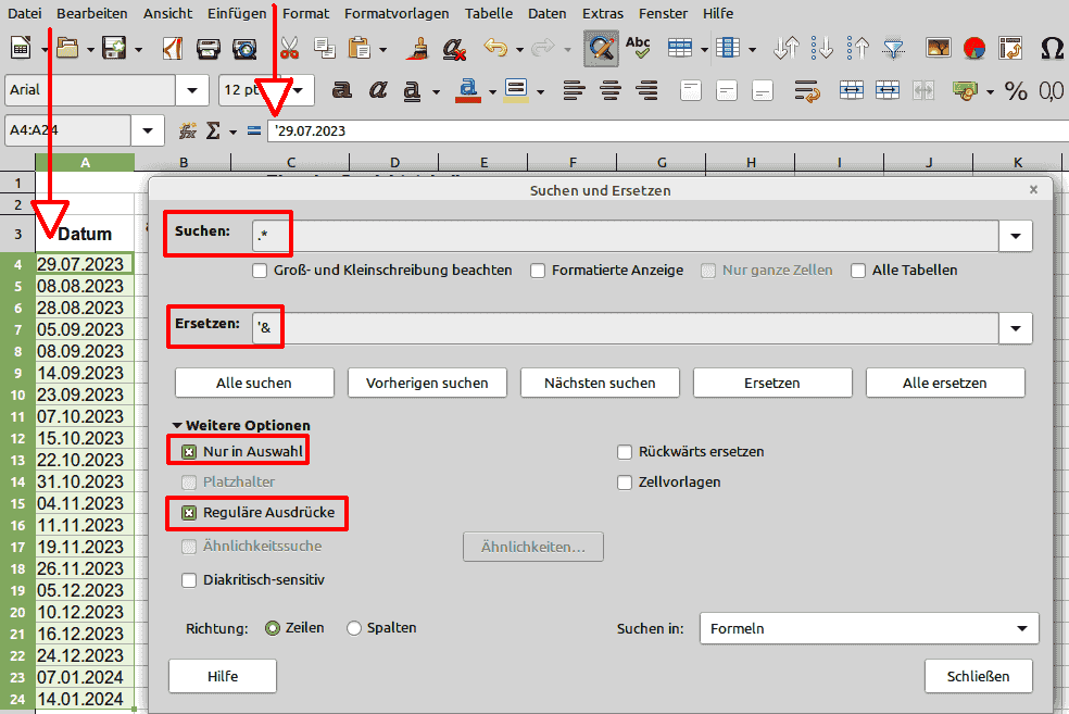

Eigentlich nichts Neues... Ich habe die Datumsangaben bereits in der Tabelle in Text umgewandelt (siehe führendes einfaches Anführungszeichen vor jeder Zahl). Dann als Liniendiagramm... Möglicherweise ist dadurch der von @karolus angesprochene Bug umgangen...
GewichtskurveDatumAlsText.ods
