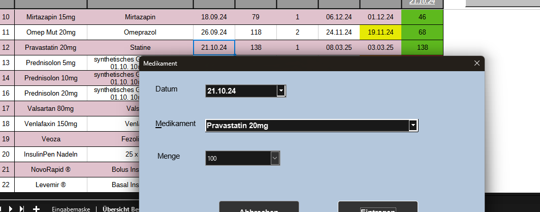

Einmal vor dem eintragen
Screenshot 2024-10-21 171337.png (49.06 KiB) 4518 mal betrachtet

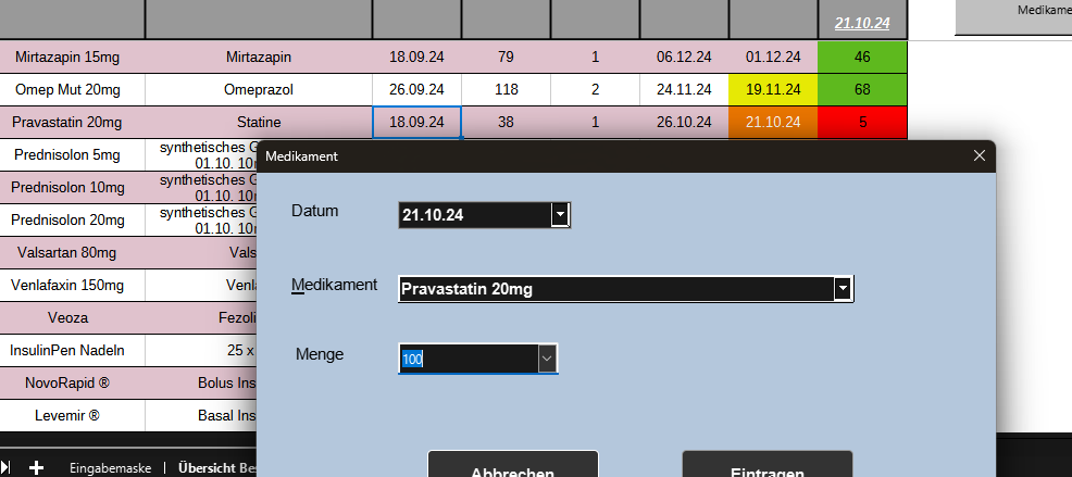

und dann nach dem eintragen
Screenshot 2024-10-21 171353.png (49.94 KiB) 4518 mal betrachtet
Und der Code dazu
Dim oDialog as object
Sub Main
	'Zugriff auf Dokument
	oDoc=ThisComponent
	'aktuelle Tabelle
	oTab=oDoc.Sheets.getByName("Listen")
	'Bestimme letzte beutzte Zelle
	oCur=oTab.createCursor
	oCur.gotoEndOfUsedArea(False)
	n=oCur.rangeaddress.startrow+1
	'Zugriff auf Dialog
	DialogLibraries.loadLibrary( "Standard")
	oLib = DialogLibraries.getByName("Standard")
	oDialog = CreateUnoDialog(oLib.getByName("Dialog1"))
	'Setze aktuelles Datum - Wert und Textanzeige
	octrdate=odialog.getcontrol("DateField1")
	octrdate.date=cdatetounodate(now())
	octrdate.text=format(now(),"dd.mm.yy")
	'Fülle des Listenfeldes
	octrl=odialog.getcontrol("ListBox1")
	'alle Einträge löschen
	octrl.removeItems(0, octrl.getItemCount)
	'Daten  erfassen
	zeile=2
	med=oTab.getCellByPosition(1,zeile).string
	do while med<>""
		octrl.addItem(med,zeile-1)
		zeile=zeile+1
	loop
	octrl=odialog.getcontrol("ComboBox1")
	zeile=2
	menge=oTab.getCellByPosition(4,zeile).string
	do while menge<>""
		octrl.addItem(menge,zeile-1)
		zeile=zeile+1
	loop
	'Starte Dialog
	x=oDialog.execute
End Sub
sub uebernehmen
	datum=CDateFromUnoDate(odialog.getcontrol("DateField1").Date)
	med=odialog.getcontrol("ListBox1").SelectedItem
	menge=val(odialog.getcontrol("ComboBox1").text)
	oTab=ThisComponent.Sheets.getByName("Übersicht Bestand")
    zeile=2
	tab_med=oTab.getCellByPosition(1,zeile).string
	gefunden=false
	do while tab_med<>"" and not gefunden
		if med=tab_med then
			gefunden=true
			oTab.getCellByPosition(3,zeile).value=datum
			oTab.getCellByPosition(4,zeile).value=oTab.getCellByPosition(8,zeile).value+menge
		end if
		zeile=zeile+1
	loop
end sub
Gruß Michael
Beiträge: 2076
Re: Daten aus Eingabemaske in Tabelle ersetzen und berechnen
Beitrag von mikele » Mo 21. Okt 2024, 19:57
da die Spalte I eine Formel enthält, die den aktuellen Bestand aus dem Datum berechnet, geht es so schief.
Vertausche die Codezeile mit der vorhergehenden. Dadurch wird erst der neue Bestand korrekt bestimmt und dann erst das Datum gesetzt.
