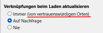

Punkt 2 (aus deinem Link) ist für mich keine Empfehlung, denn ich habe weder Makros, noch möchte ich meine Sicherheit verändern.
Es wird in den Optionen (Extras → Optionen → LibreOffice Calc → Allgemein) darauf hingewiesen, dass nur von vertrauenswürdigen Orten immer aktualisiert wird.

Ich hatte bei dieser Datei, die ich selbst ja um dasselbe OLE-Streitobjekt erweitert hatte, bereits die erste Option [ immer ( von vertrauenswürdigen Orten) ] angekreuzt gehabt und dennoch fand keine automatische Aktualisierung statt.
Schlußfolgerung: Quelle ist nicht vertrauenswürdig?

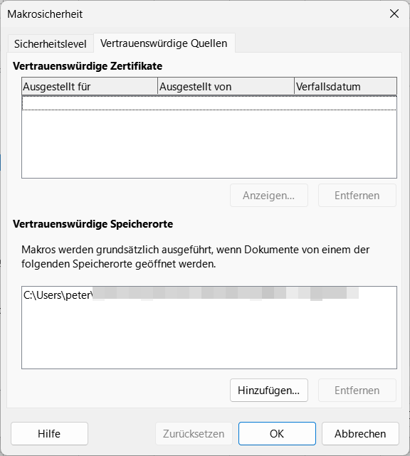

Genau, weil die Datei nicht in einem als vertrauenswürdig geltenden Ordner gespeichert wurde.

Man lernt ja nie aus (solange der Grips noch mitmacht). Habe ein Verzeichnis in diese Liste der sicheren eingestuft und die fragliche Testdatei DORTHIN verbracht. Ja, jetzt wird (mit der etwas länger dauernden Dateiöffnung) aktualisiert.
