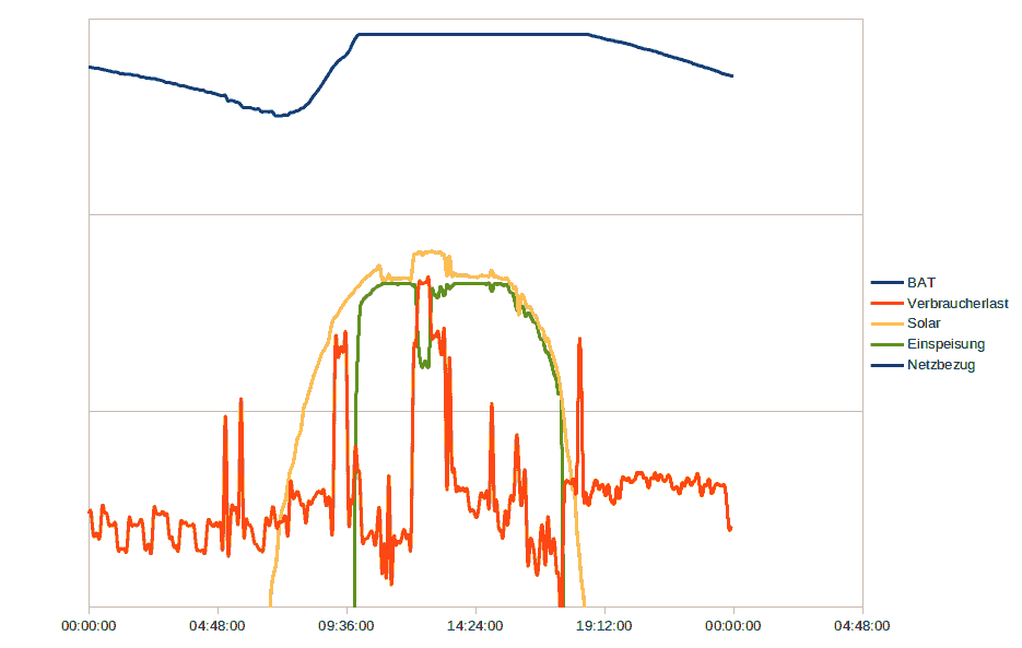

Hallo, so?
Ich habe mal das Diagramm als XY-Diagramm umformatiert, damit man die Werte logarithmisch "verzerren" kann. Aus meiner Sicht in der Darstellung deutlicher, aber halt nicht "exakt".

@ miesepeter: kannst Du das LO-File mal übermitteln?

... mit noch ein paar kleinen Änderungen...
LDia_28_03_25_01_miesepeter.ods
(96.1 KiB) 181-mal heruntergeladen
EDIT
Es wäre auch möglich, eine zweite X- oder Y-Achse zu verwenden (je nach Anlage des Diagramms).
