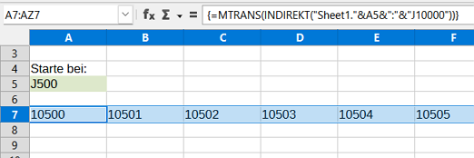

- Beiträge: 3682
Re: Den Inhalt des nächsten Feldes aus einer anderen Tabelle holen
Es wäre doch viel einfacher, die "Startzelle" anzugeben und der Rest erledigt sich automatisch.
Zuerst eine MTRANS-Formel eingeben, die sich auf 52 Spalten erstreckt, z. B.: =MTRANS(FOLGE(52)).
Anschließend bearbeitet (Bereich A7:AZ7 markieren, Bearbeitungsmodus von A7 mit Taste F2 öffnen) man die Formel so wie sie auf dem Screenshot zu sehen ist (Zellbezüge ggf. anpassen).
Die Änderung dann mit Strg+Shift+Enter abschließen.
