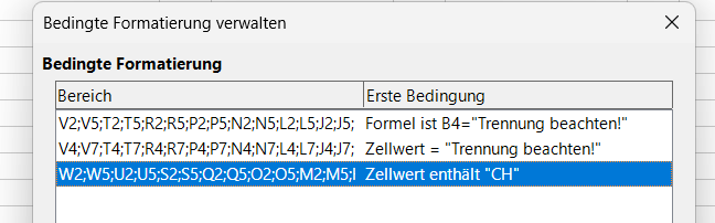

Im Grunde ist das die Lösung!
Mir ging es darum, dass die bedingte Formatierung einfach auf andere Zellen kopierbar wird - und das war meine Formel nicht!
Durch die Auspaltung der Formel (ich hatte für 2 Bereiche eine Formel / Eure Version hat für 2 Bereiche zwei Formeln),
wird die Formel kopierbar und das war das, was ich gesucht habe!
Vielen Dank!!!!

Re: [Gelöst] Bedingte Formatierung kopieren?
Beitrag von Mondblatt24 » Mi 3. Sep 2025, 16:56
minbari hat geschrieben: ↑
Di 2. Sep 2025, 19:42
Baukastenprinzip.
Genau, du fängst mit einem "Modul" ohne absolute Bezüge an.
2025-09-03 16 47 40.png (1.73 KiB) 2107 mal betrachtet
Dieses "Modul" kannst du dann kopieren und einfügen, wo du willst.
Je größer der Bereich dann wird, umso mehr Zellen kannst du kopieren.
