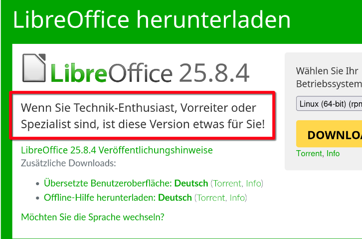

Version 25.8.4
hallo,
wie @Pit Zyklade bereits schrieb, ist dies nicht die höchste stabile Version. Siehe auch auf der Seite
https://de.libreoffice.org/download/download/
den Text: "Wenn Sie Technik-Enthusiast, Vorreiter oder Spezialist sind, ist diese Version etwas für Sie!"
Zumindest bisher galt die jeweils vorherige Versionsreihe als die stabile ... zumindest derzeit wäre das also noch die Version 25.2.7
(Ab nächsten Monaten wird sich das aber wieder ändern, dann kommt mit der Versionsreihe 26.2.x die neue Vorreiter-Version und die 25.8.x (mit dann der konkreten Ausgabe 25.8.5) wird als stabile Reihe ausgewiesen ...)
Sollte also jetzt keinen riesigen Unterschied mehr machen, aber eventuell ist es ja dennoch einen Versuch wert, es mal mit der 25.2.7 zu probieren ...
