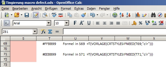

Deine Abgespääckte Datei "Tingierung macro defect.ods" habe ich in AOO 4.1.13 mir mal genauer angeschaut. Es hatte wirklich sehr lange gedauert bis ich dein Problem "ersehen" konnte. Ich hatte im Zellbereich "S69:T72" endlich etwas entdeckt. Und zwar stehen dort wohl 2 unterschiedliche HEX-Farbwerte, aber nur eine einzige Farbe.
Guggi hier.
Ist schon leicht komisch.

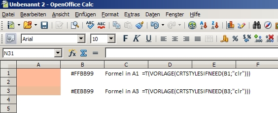

Aber jetzt kommt eine neue und leere Datei zu tragen, die nur das Makro beinhaltete. Und dort habe ich dann die HEX-Farbwerte eingetragen, und diese Formel eingegeben:
=T(VORLAGE(CRTSTYLESIFNEED(B1;"clr")))
Und schon sah das ganze gleich ganz anders aus.
Guggi hier.
Du siehst, die HEX-Farbwerte sind zu deiner Datei identisch. Aber es werden 2 unterschiedliche Farben dargestellt.
Das ist EIN Problem wenn man eine alte Excel Datei nicht in Excel, sondern in einem anderen Tabellenkalkulationsprogramm weiter bearbeiten will. Es kommt zwangsläufig zu konvertierrungsprobleme die sehr unterschiedlich ausfallen können. Und wer weiss auf was für Probleme Du noch stoßen wirst, früher oder später. Deshalb mein dringender und ernst zu nehmender Rat:

Das Problem liegt etwas in der Tiefe: wie schon beschrieben färbt das Makro die Zellen nicht direkt, sondern legt eine Zellvorlage (mit dem Hexcode der Farbe als Namen an). Offensichtlich ist irgendwann (vermutlich beim Hin und Her zwischen xls und odt) z. B. in der Formatvorlage namens "clr#FFBB99" die Hintergrundfarbe #fec7bd definiert worden (und ebenso in der Vorlage "clr#EEBB99" - dadurch haben die Zellen auch dieselbe Farbe).
Ich habe nun einfach mal alle benutzerdefinierten Formatvorlagen gelöscht, abgespeichert und die Datei neu aufgerufen. Die benötigten Vorlagen werden nun alle neu erstellt und die Farben stimmen.
