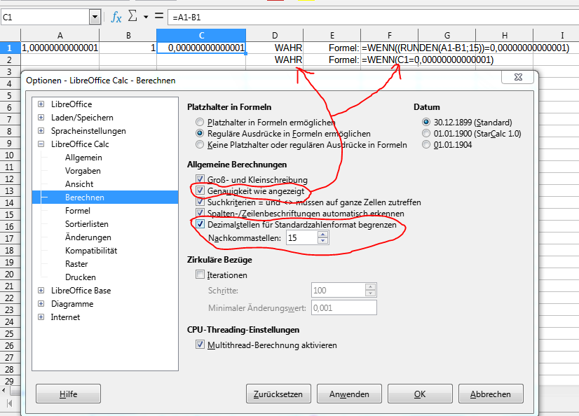

Fürs praktische Arbeiten hier meine Erkenntnisse:
Unter Extras->Optionen->LOCalc->Berechnen folgende 2 Optionen aktivieren:
1.Dezimalstellen für Standardzahlenformat begrenzen z.B. 15
Das zeigt Ergebnisse von Berechnungen schöner gerundet an.
2. Genauigkeit wie angezeigt
Das nimmt dieses angezeigte Ergebnis für weitere Formeln z.B. Vergleiche.
So kann man ein Ergebnis in einer Zelle direkt in einer Formel vergleichen z.B:
=WENN(C1=0,00000000000001)
Berechnungen in einer Formel müssen aber weiterhin von Hand gerundet werden z.B:
=WENN((RUNDEN(A1-B1;15))=0,00000000000001)
