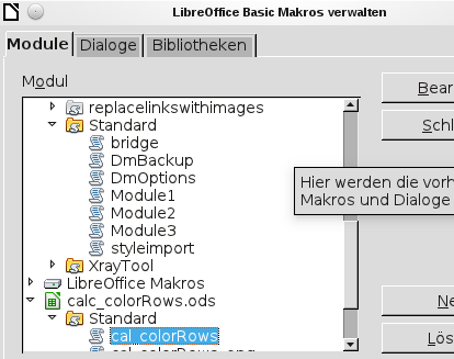

Hallo.
Vielen Dank für die Links, aber irgendwie kriege ich das nicht hin. Wenn ich importieren will, bekomme ich immer die Meldung "Standard" schon vergen. Und den Namen ändern kann ich nicht. Ich habe mal zwei Bildschirmfotos angehängt.
mfg,
Suwo
Re: calc_colorRows.sxc installieren
Verfasst: Mo 16. Jul 2012, 19:04
von karolus
Wechsle zum Reiter "Module" und 'drag & drop' das Modul 'cal_colorRows' nach →MeineMakros→Standard..
Karo

Hallo.
Auch das gelingt nicht. Wenn ich o.a. Datei starte kommt ein Calc-Blatt. Wenn ich von dort dort das vorhandene Makro wie in der Anleitung beschriebn ausführe, tut sich nichts. Kann es sein, dass das Makro unter LibreOfiice nich funzt? Version: LibreOffice 3.5.3.2 Build-ID: 350m1(Build:2) unter Ubuntu 12.04
mfg,
Suwo
Verfasst: Di 17. Jul 2012, 11:18
von karolus
Der Code funktioniert hier.
Speichere 'Calc_colorRows.sxc' erstmal auf deiner Platte, öffne es von dort und:
Dann sollte es doch gelingen das Modul aus der Datei nach oben unterhalb der 'Standard'-bibliothek zu verschieben.
Karo
