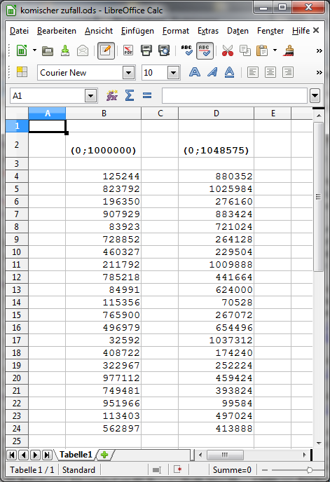

geogre
Beiträge: 13
Registriert: Fr 31. Aug 2012, 13:07
Re: funktioniert =ZUFALLSBEREICH() nur bei 'kleinen' Zahlen?
Beitrag von geogre » Sa 1. Sep 2012, 11:51
hej,
danke dass ihr das mal ausprobiert habt. dann ist bei mir etwas 'verhext'. ich habe mal ein screenshot gemacht und ein paar 'zufalls'-zahlen bis 1.000.000, und dann nochmal genau das gleiche bis 1.048.575 'berechnen' lassen.
seht ihr, dass in der rechten spalte hinten ausschliesslich gerade zahlen stehen? dass die zufallszahlen ziemlich oft auf '24' enden? sollten sie das nicht nur ungefähr 1 von 100 mal tun?
das ist eine frische 3.6 installation und ein frisches calc-dokument, ohne irgendwelche einstellungen o.ä. und in beiden spalten der gleiche befehl 'zufallsbereich'. das ods habe ich mal mit hochgeladen, vielleicht kann das ja jemand nachvollziehen?
mir kommt es irgendwie ...äh... spanisch vor ;)
danke :)
komischer zufall.png (63.95 KiB) 6939 mal betrachtet
komischer zufall.ods
(12.86 KiB) 327-mal heruntergeladen

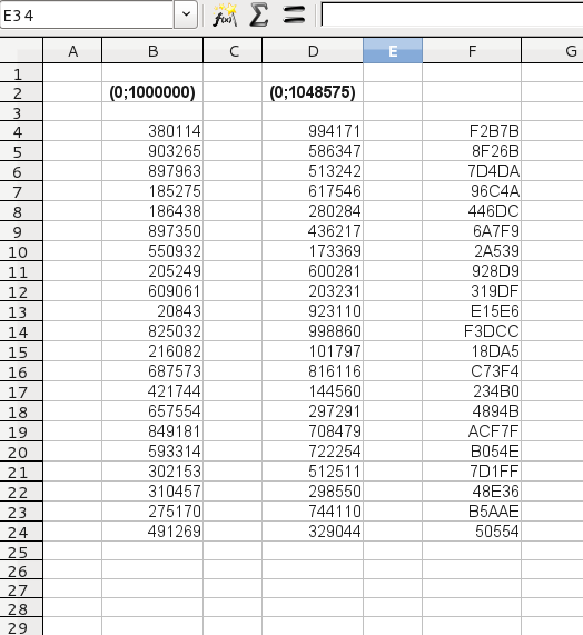

Robert Tucker
Beiträge: 62
Registriert: Fr 28. Jan 2011, 14:21
Beitrag von Robert Tucker » Sa 1. Sep 2012, 12:03
Als ich es geöffnet hatte, bekam ich:
Ich fügte die hexadezimale Spalte hinzu.
LibreOffice 7.x.x auf Fedora 33 und Ubuntu 20.10 (Dual Boot)

geogre
Beiträge: 13
Beitrag von geogre » Sa 1. Sep 2012, 12:49
geht es vielleicht nur unter linux? ich benutze win7 pro 64bit falls das eine rolle spielt?
hmmmmmmm......
balu

geogre
Beiträge: 13
Beitrag von geogre » Sa 1. Sep 2012, 13:24
oh je, das tut mir leid mit dem versauten wochenende...
hm, das mit 1 v 100 steht natürlich nirgends geschrieben, aber die wahrscheinlichkeit dass eine einzelne stelle eine bestimmte ziffer hat bei einer zufälligen zufallszahl ist wohl genau 10%. und das gilt dann für die zehnerstelle ebenfalls. somit ist die wahrscheinlichkeit bzw. statistische häufigkeit bei wirklich zufälligen zahlen vermutlich 10%*10% also 1%. und da bei meinem beispiel 6 von 20 zahlen auf 24 endeten ist das halt nur ein besonders augenscheinliches indiz dafür dass man das nicht wirklich zufall nennen kann... hexadezimal ausgedrückt wird es ja nur noch deutlicher. dass hinten immer eine 0 steht heisst wohl dass alle zahlen mindest vielfache von 16 sind. allerdings ist die zweite stelle bei den hex-zahlen dann auch noch suspekt: sie enthält nur 0,2,4,8, und die vitamine A,C und E. gewissermassen ist sie also hexadezimal immer gerade...
diese zufallszahlen bringen also irgendeine ordnung ins chaos :)
deine beobachtungen in abhängigkeit von kleinen änderungen in der zahl machen das ganze ja noch lustiger...
aber: warum funktioniert das auf 'einigen' rechnern scheinbar richtig??? wer weiss wo mein rechner noch so überall falsch rechnet????
oh je.... also, schönes wochenende :)
geogre
Beiträge: 13
Beitrag von geogre » Sa 1. Sep 2012, 13:31
also 'gerade' zweite hex-stelle und immer 0 als erste hexstelle heisst wohl, meine 'zufalls'-zahlen sind vermutlich immer vielfache von 32.
könnte natürlich wirklich zufall sein....
