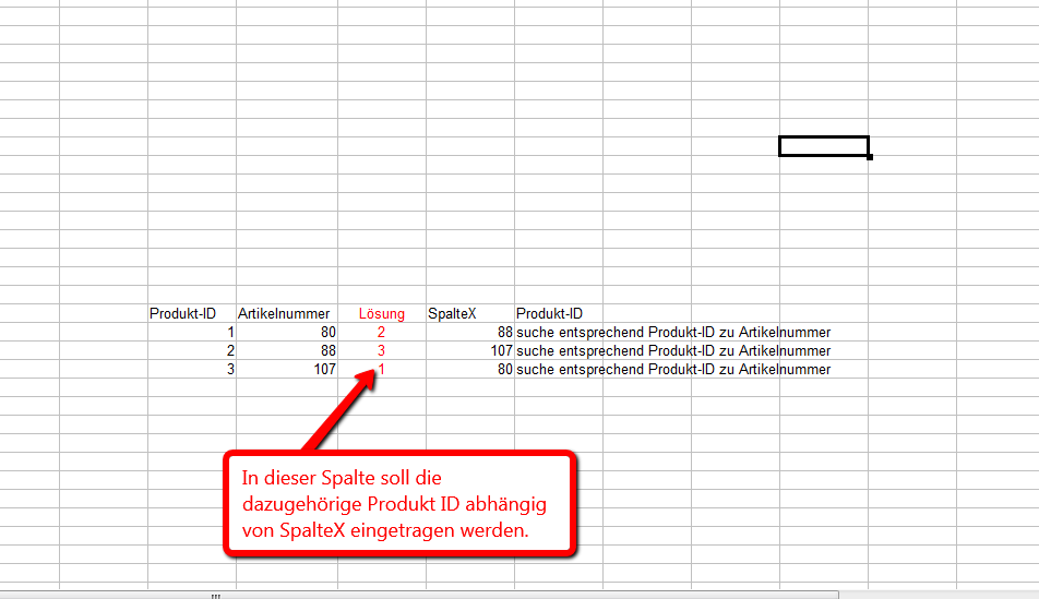

folgende Aufgabe versuche ich gerade zu lösen.
Ich habe eine 2 spaltige Tabelle mit Produkt-ID und Artikelnummer welche zueinander gehören.
nun habe ich eine neue Tabelle erstellt in der eine weiter Spalte dazugekommen ist.
Produkt-ID Artikelnummer dazugekommen: SpalteX
Ich würde nun gerne die Lösung Spalte automatisch ausfüllen lassen im gleichen verhältnis wie Produkt ID Artikelnummer
danke schonmal für anregungen und lösungsvorschläge

ich weiß nicht, ob ich das richtig verstehe; ich denke die Funktion =Verweis() könnte dir da weiterhelfen.
Den Helfern hier hilft eine Beispieldatei übriges wesentlich mehr als ein Bild mit zig unnützen Zellen.

hallo,
vielen dank, es funtz vom system schonmal, ich würde die formel gern mal posten wenn ich nun noch wüßte ich wie die matrix in der formel fixiere so das diese beim runterziehen der formel fix bleibt und der wert nicht eine zeile weiterspringt
=SVERWEIS(A1;C1:D8823;2;0)
=SVERWEIS(A2;C2:D8824;2;0)
=SVERWEIS(A3;C3:D8825;2;0)
es sollte so aussehen:
=SVERWEIS(A1;C1
8823;2;0)
=SVERWEIS(A2;C1
8823;2;0)
=SVERWEIS(A3;C1
8823;2;0)
aber schonmal vielen herzlichen dank, der weg mit sverweis hat eine menge zeit gespart, super :O
=SVERWEIS(A1;C1
=SVERWEIS(A2;C1
=SVERWEIS(A3;C1
Re: Spalte1=Spalte2 Spalte4=Spalte1
Karolus
fang an mit:es sollte so aussehen:
=SVERWEIS(A2;C1:D8823;2;0)
=SVERWEIS(A3;C1:D8823;2;0)
=SVERWEIS(A1;C$1:D$8823;2;0) LO25.2.x.y debian 13(trixie) auf Raspberry5 8GB (64bit)
