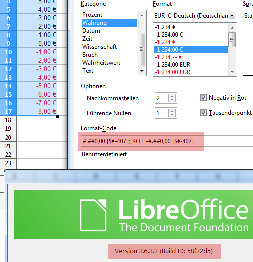

das kann ich so unter Windows7 und Linux Mint nicht bestätigen, siehe Bild: Gruß R
