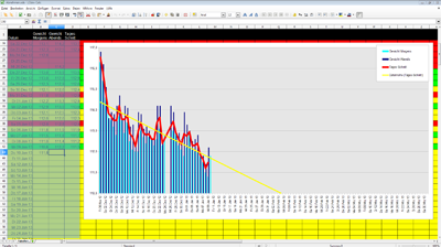

um es zu verdeutlichen, habe ich mal ein Bild angehängt.
Nur der blau überlagerte Bereich soll gescrollt werden. Die schwarz unterlegte Überschrift (das klappt schon) und das Diagramm (das klappt nicht) sollen nicht mit scrollen

Du kannst gleichzeitig Zeilen und Spalten fixieren. Allerdings werden nur die oberen Zeilen fixiert und die festgelegten Spalten links. Folglich musst du deine Tabelle so gestalten, dass das Diagramm links positioniert ist; der Datenbereich dagegen rechts (der soll ja gescrollt werden).tiga hat geschrieben:Nur der blau überlagerte Bereich soll gescrollt werden.
Wenn du nun z.B. die Zelle F14 markierst und anschließend "Fixieren" aktivierst, werden die Zeilen 1 bis 13 und die Spalten A bis E fixiert. Damit hast du festgelegt, welcher Bereich der Tabelle nicht scrollen soll. Der Bezugspunkt für die Fixation ist immer die linke obere Ecke der Tabelle.
Sollte das aber noch nicht deinen Vorstellungen entsprechen, kannst du ja mal mit "Fenster - Teilen" experimentieren.

leider bringt mich nichts davon einer Lösung auch nur ansatzweise näher.
Wenn ich spalten fixiere und das Diagramm nach links setze, hilft das nur gegen horizontales Scrollen. Vertikal scrollt das Diagramm aber mit. (Beim Teilen ist es nicht besser)
Das einzige was helfen würde wäre, das Diagramm oben auf 100% Breite zu setzen und dann zu fixieren.
Dann könnte ich die Daten darunter scrollen.
Das ist aber bei Widescreen-Monitoren auch nicht toll, da die Höhe des Ganzen dort ja sehr beschränkt ist.
Mit 2 Instanzen kann ich es zwar auf dem Monitor so anordnen wie ich es gerne hätte, aber sowas will man ja nicht mehrmals täglich machen. Außerdem verhalten sich mehrere Instanzen eben nicht wie eine, wenn man oft Anwendungen wechselt.
Ich werde es wohl für den lokalen Webserver umsetzen müssen. Da ist sowas kein Problem. Leider wird das bei komplizierteren Berechnungen richtig eklig mit der Programmierung und Änderungen sind dann aufwändiger.
Eine Lösung wäre ja, wenn man die Position von Elementen (in diesem Fall das Diagramm) nicht nur zur Zelle oder Seite bestimmen könnte, sondern auch zum Fenster, also zur Anzeige. Das ist mit HTML trivial. Scheinbar aber in Libreoffice nicht vorgesehen

Wenn ich richtig verstanden habe, soll das Diagramm beim Scrollen nicht verschwinden. Folglich musst du gleichzeitig horizontal und vertikal fixieren. Deinen Einwand kann ich deshalb nicht nachvollziehen.tiga hat geschrieben:Wenn ich spalten fixiere und das Diagramm nach links setze, hilft das nur gegen horizontales Scrollen. Vertikal scrollt das Diagramm aber mit.

also entweder stelle ich mich zu blöd an, oder aber ich werde nicht richtig verstanden.
Ich hänge mal eine Datei an, die das Problem verdeutlichen soll.
Die Daten sollen neben dem Diagramm senkrecht scrollen.
Horizontales scrollen wird nicht benötigt, da auf dem Monitor immer genug Platz in der Breite ist.
Unter dem Diagramm sind keine Daten. Das Diagramm soll die komplette Fensterhöhe haben.
Es bringt mir nichts, den nicht scrollenden Bereich so hoch zu machen wie das Diagramm, denn dann sehe ich keine Daten mehr

Die Ansicht die du dir wünscht lässt sich so nicht realisieren - Punkt!
Versuch mal einen Workaround per →Fenster→Neues Fenster
und dimensioniere beide Fenster auf jeweils halbe Bildschirmbreite und schiebe ein Fenster nach rechts und das andere nach links...
